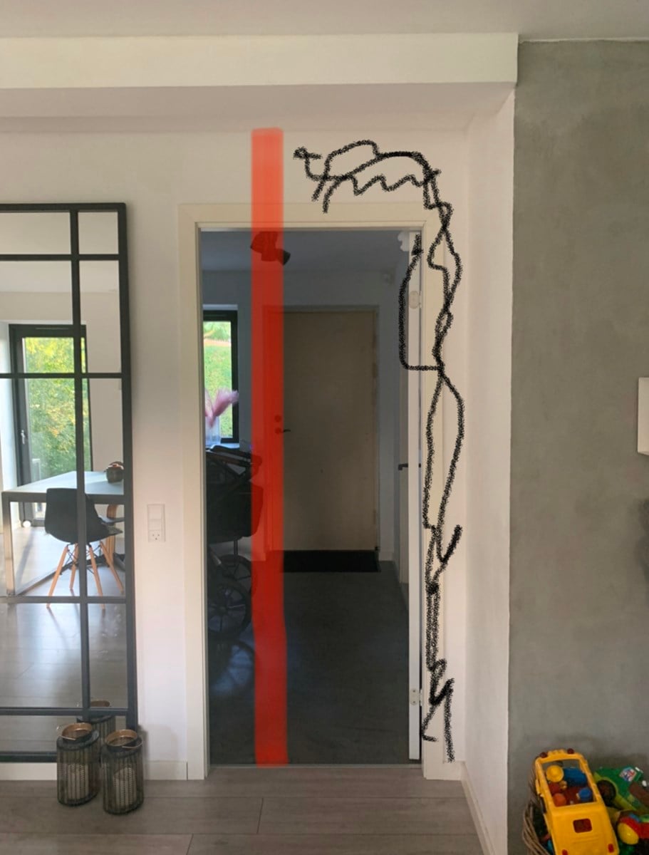

Hej skal have fjernet noget af en væg og lagt lidt til.
Den venstre side. (Røde) skal der laves lidt ny væg, og det sorte skal fjernes.
Det burde vel være muligt uden overligger, eller?
Den kasse man kan se øverst er en jern overligger som bære 1 salen.
Så der burde vel ikke være noget problem i at fjerne den smule af væggen? :-)
Det burda være muligt uden overligger. Det vil ikke have nogen gavn at lave en overligger helt oppe under jernbjælken.
Men du skal vel have " kassen " åbnet op så din nye væg kan gå op under jern bjælken. Eller er du sikker på at denne ligger an på muren ud for det gule legetøj ?
Ja jern bjælken går lidt hen af væggen ved legetøjet.
Det skal lige siges at “kassen” er ca 50cm fra der hvor det ekstra stykke mur skal på. Så det er egentlig bare en forlængelse af væggen.
Hvad er væggen omkring dørhullet lavet af? Hvis det er mursten, kan de ikke holde sig selv over døren, men hvis det er gasbeton, går det noget bedre.
Hvis det er gips, kan du gøre som du vil.

Som jeg ser det er der markeret at det fjernes helt op til loftet.
