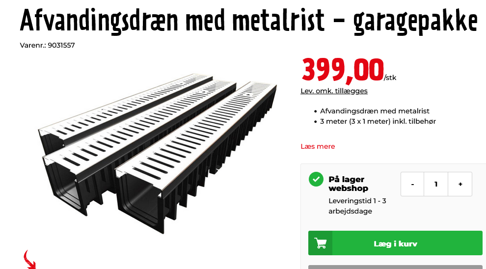

Kan du ikke bare bruge sådan et afvandingsdræn ?
(uha bilvask, så skal der være olieudskiller, så kald det endelig ikke det)
Her fra jem og fix
je_ns, det ligner meget det sælger har forsøgt installere, den nederste del på billedet er støbt ned i beton, og desværre klemt, så risten kan ikke komme ned. Og selv om de kalder det 3x1 meter, så er risten for bred, var i jem&fix i morges. tak
