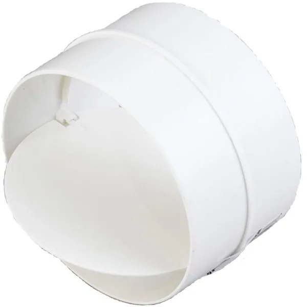

Jeg har boret ud igennem muren, og dertil købt 125mm PVC rør og et lukkespjæld - men jeg er godt nok kommet i tvivl om hvordan det spjæld skal vende? Eller er det ligemeget?

Så upload et billede eller to af dyret
Det er sådan en dejlig sag her:)

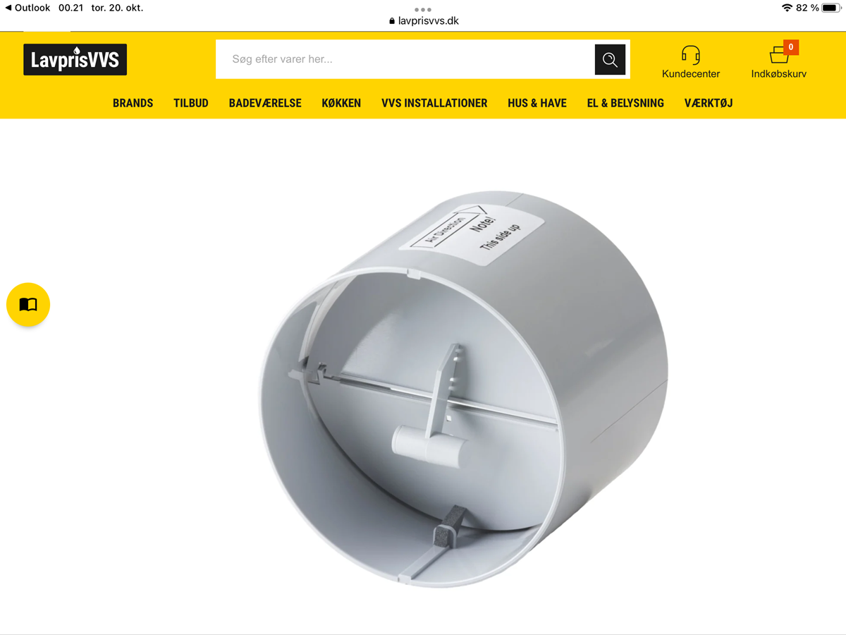

Hos lavprisens.dk fandt jeg denne pax ventiler gør det samme. Billedet viser en label der indikere luftstrømsretningen og op.
Smart.
Er der ikke en lignende indikator på din DUKA?
Hos lavprisvvs.dk skulle det være.
Hej igen alle,
Havde der nu bare været en indatkation på selve "ventilen" ift. hvilken vej den skulle vende - det er der selvsagt ikke. MEN jeg tror jeg har luret den. Selve vippeakslen er ikke præcis i midten af pladen, den er sat lidt i den ene ende/side.
Det betyder at jeg hvis jeg bruger føntørrer og blæser ind i den fra den ene side, så går den i, og hvis man gør fra den anden side så åbner den. Så nu tænker jeg at sætte den i, således at hvis der kommer luft på den fra den ene side, så lukker den (det bliver ydersiden af væggen) og blæser jeg indefra så åbner den. Det må sq være den rigtige måde at gøre det på.
