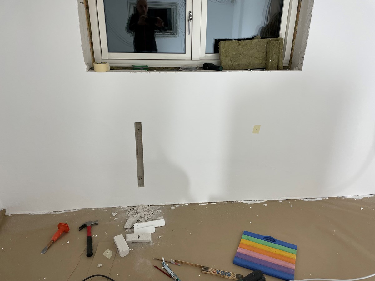

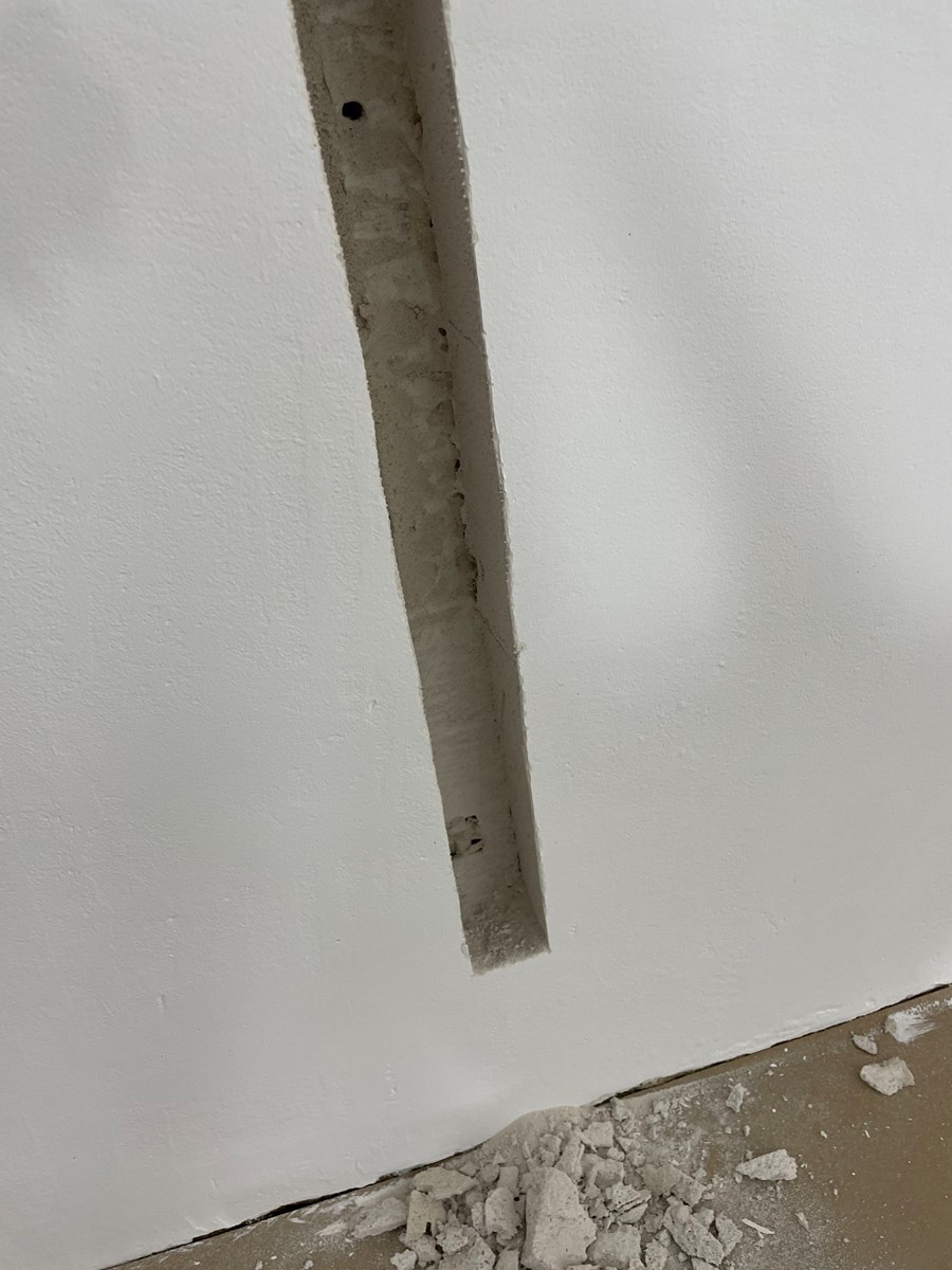

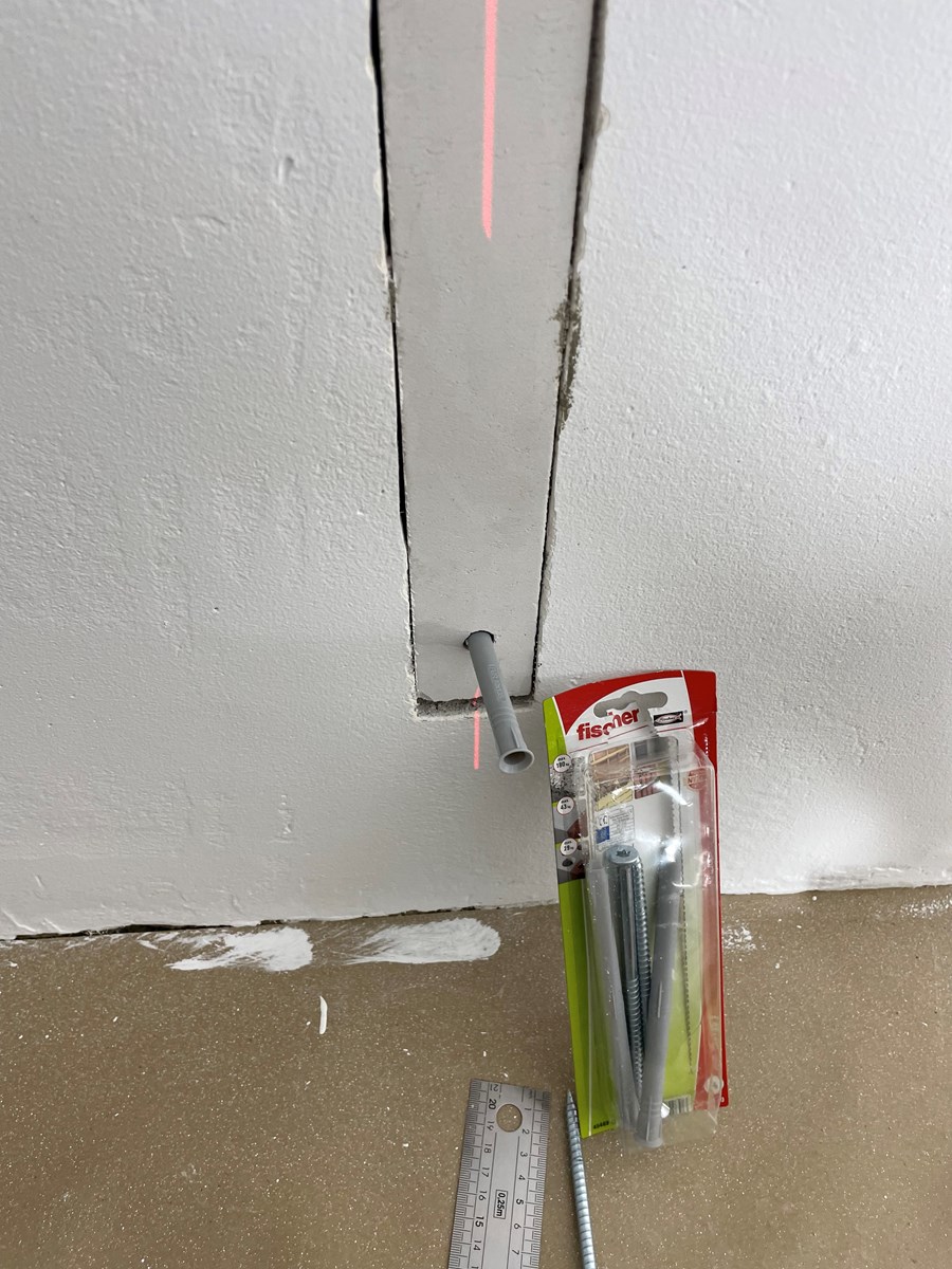

Jeg har sat en radiator op på en Multipor beklædt væg ligesom din og havde samme bekymring. Min løsning blev:
Radiatorbeslaget var aflangt fra top til bund af radiator. Jeg skar et stykke svarende til beslagenes længde ud af multipor-pladerne, dvs. to aflange firkanter på 6-7 cm x ca. 40 cm. Det er så blødt, at du nemt kan skære det med en hobbykniv.
Derefter savede jeg et tilsvarende stykker af en gasbeton-plade, med samme tykkelse som multipor, og limede dem fast på bagvæggen med fliseklæb. Spartlede det pænt, malede det og satte derefter radiatorbeslagene op med skruer, der var lange nok til at gå igennem gasbetonen, så de også fik fat i bagvæggen.
På den måde er der ingen vægt/tryk på multipor-pladerne.
Mvh. AllanE
Fandt lige et par billeder
Mvh. AllanE
