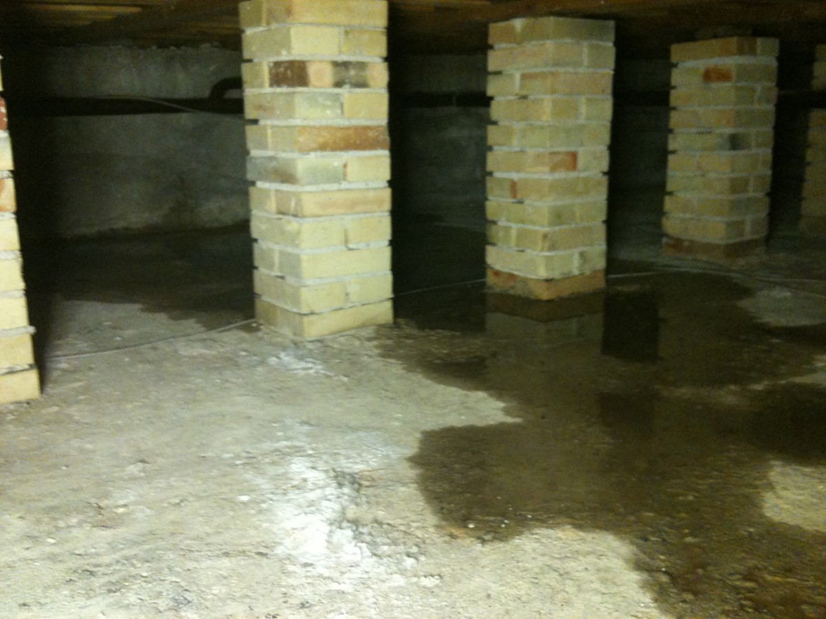

I min krybekælder er der betonlag/klaplag(?). Luftfugtigheden synes jeg er (for) høj og kælderlugten temmelig ubehagelig. 80%RH+/-5 målt med husholdningshygrometer. Der mangler kapilarbrydende lag under betongulvet. Gulv og 80cm indvendig sokkel virker tør men fugtigheden i luften "føles". Der dannes kondens som drypper lidt på uisolerede koldtvandsrør. Jeg vil isolere disse få rør. Findes der et produkt jeg kan påføre gulvet/klaplaget så det bliver fugttæt? Jeg har kigget på ecobetons vandglas med vil gerne bruge det rigtige. Så kæmpe taknemlighed for gode erfaringer med at gøre betonlag fugttæt. Hvilket produkt kan jeg smøre på? Kan sokkelvæggen påføres det samme?
NBNB: Billedet er fra krybekælderen. Det er bare vist for at give indtryk ag gulv og sokkelvæg. Vandet skyldtes en terrasse der hældet ind imod soklen og en revne i soklen. Begge dele blev udbedret i 2018 og siden har der ikke været blankt vand.
