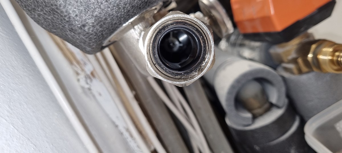

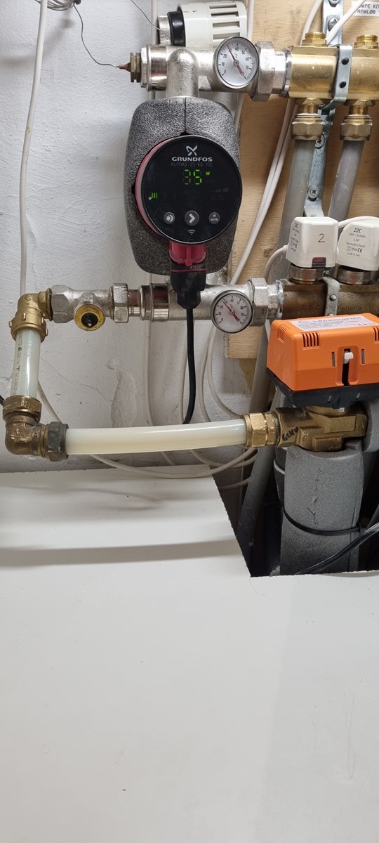

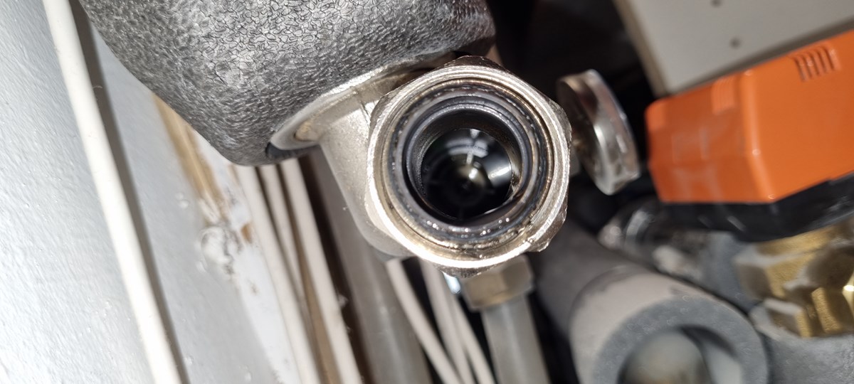

Mon en kontraventil i et gulvvarme system fra vvs eksperten vender forkert?
Når jeg kigger ind i shunten (se billede), ser jeg den ende som har fire plastik hjørner, det betyder at ventil åbner fra returvand og blander dette i den nye varme tilførsel.
Gir det mening?? 😄
Se eventuelt billeder.
På forhånd tak 🙂
Mark
Oplevede du problemer med varmen, inden du tog den fra?
Jeg er ikke ekspert..  Men ville da tro din retur skulle om på den anden side af pumpen..
Det er meningen at kontraventilen skal åbne for at lukke returvand og blande med fremløb. Kontraventilens funktion er at forhindre fremløb fra din varmekilde ikke løber igennem returen i samspil med pumpen.

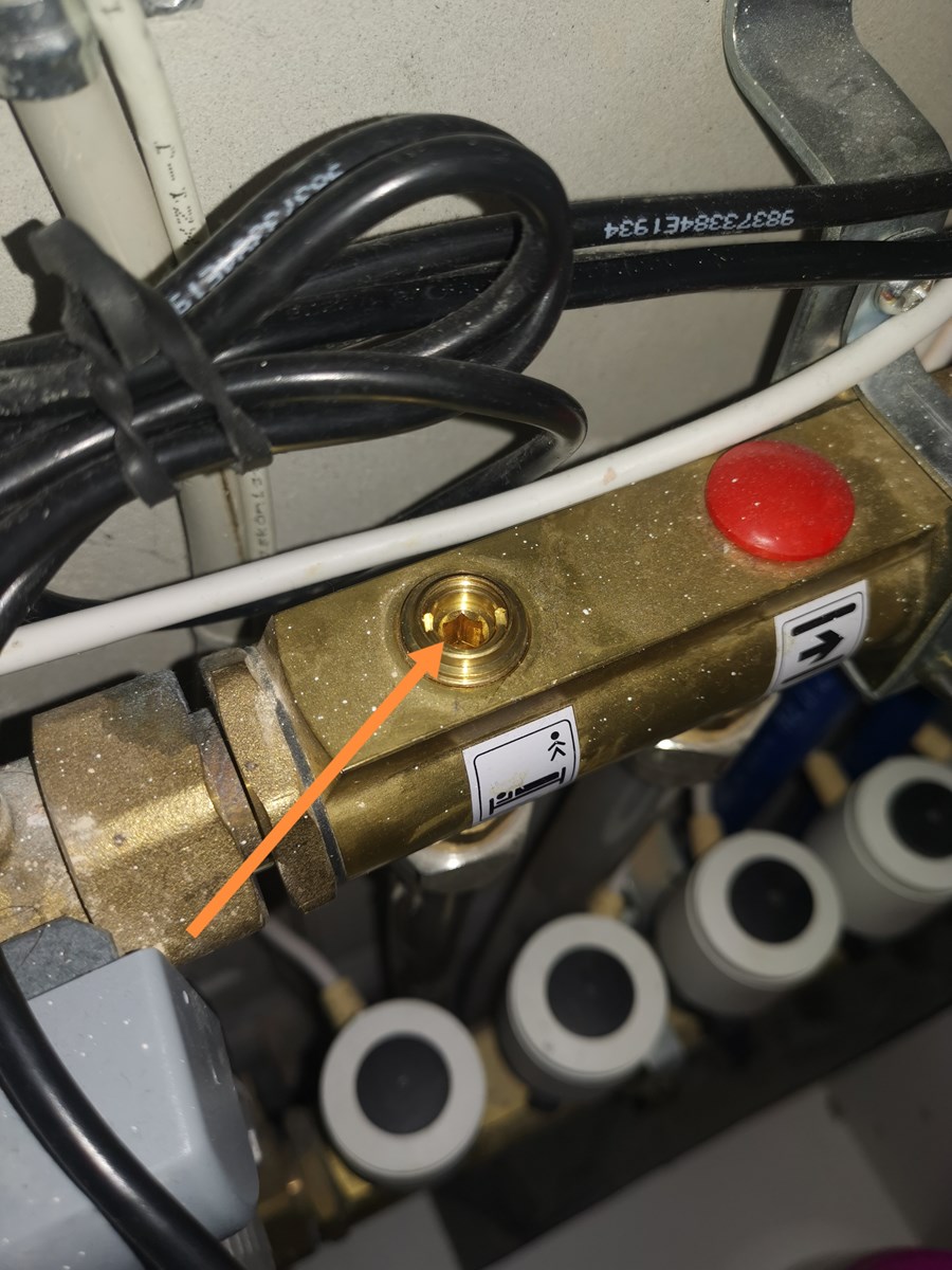

Hvis du har problemer med tilførsel af varme grundet ny installeret shunt, sidder der en umbracoskrue i hver zone i den øverste manifold. Disse skal du skrue helt op
De unbacro skruer er beregnet til indregulering efter slangelængde / rum størrelse. Hvis de en gang er blevet indreguleret så skal man kun skrue på hvis man tæller omgange og skriver det ned, så kan man komme tilbage til indregulerings indstilling.
Det er ikke sikkert ev elmand. På nogle fabrikanter er det faktisk lukke skruer. Og så sidder indregulering under telestat.
ev elmand skrev den 18-10-2022 22:40:47
 Ikke nødvendigvis. Det billede jeg har uploadet er afspærring til hver zone. Indreguleringshætte er på returmanifold under telestater.
