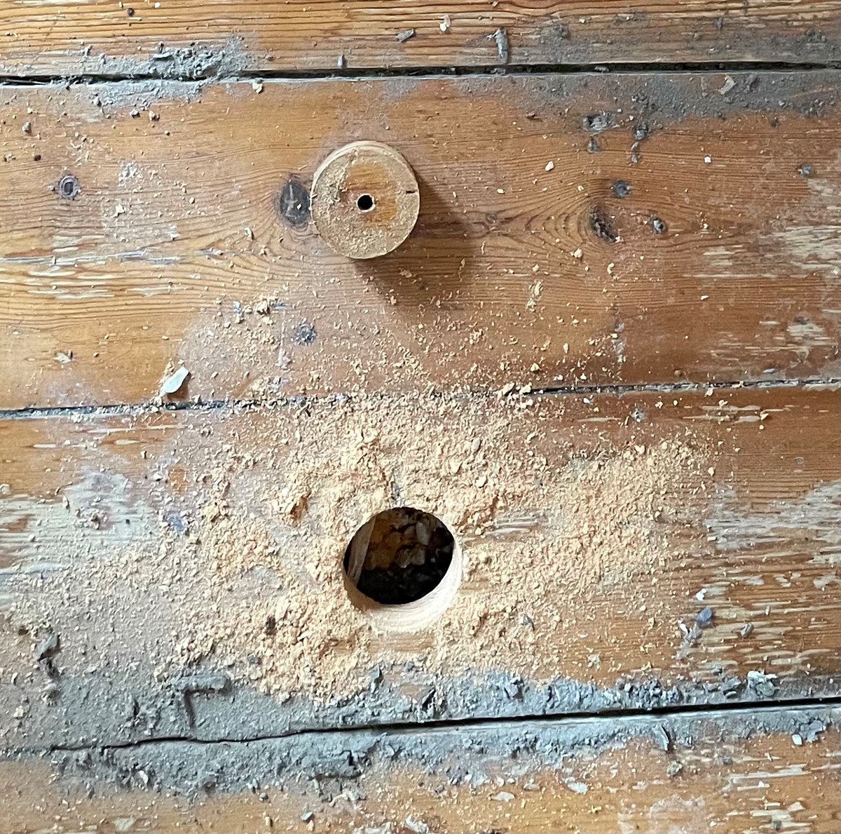

Vi har i forbindelse med en undersøgelse af fugtskade fået boret et gulv i gulvet. Vi har stadig det stykke træ der blev boret ud af brættet.
Kan vi bare lime det fast igen og i så fald, er der nogle tips til, hvordan det bliver pænest?

Hvis du har et bræt der ligner gulvet, kan du lave en større prop, da den du har er 2 gange savspor for lille.
Har du ikke mulighed for at lave en anden og større prop, er det bedste nok at få limet noget på undersiden af brædderne, så proppen ikke forsvinder ned under gulvet.
Det kunne f.eks. være en stump af en ispind, hvor man sætter en snor på midten. Pinden skal være længere end hullets bredde, således at man kan få limet den fast på begge sider af hullet. Så lidt lim på begge ender af pinden. Ned i hullet og få den balanceret på plads, hvorefter man får lavet noget træk på snoren, så den bliver holdt fast op mod undersiden af gulvet, mens limen tørrer.
Når limen er tør, skal snoren skæres af, så den ikke ligger og fylder noget.
Lav noget savsmuld som kan blandes i en alm. hvid trælim, således at det bliver en tyk klæbrig masse, hvorefter det smøres på siderne af hullet og proppen presses ned indtil den flugter med gulvet og den ligger med årerne så den ligger som, da den blev boret ud. Savsmuldet skal få limfugen til at blive mindre synlig, end hvis det er ren lim.
Da gulvet ser ud som det gør, kan det ikke blive usynligt, men nu burde det blive så godt, som det nu kan blive.
