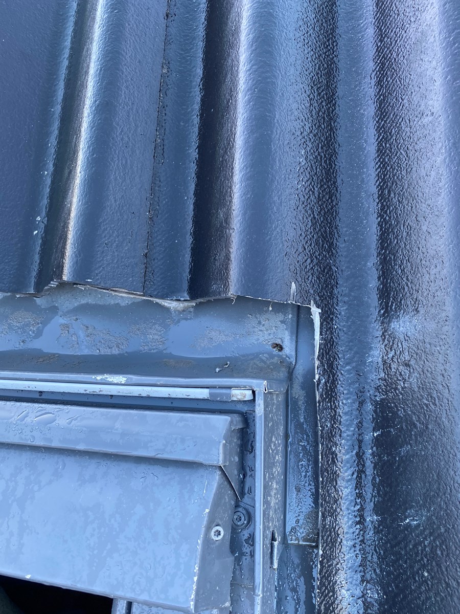

Sammen med min svigerfar har jeg installeret et Velux GLP/GPU tophængt vindue med en EDW inddækning.

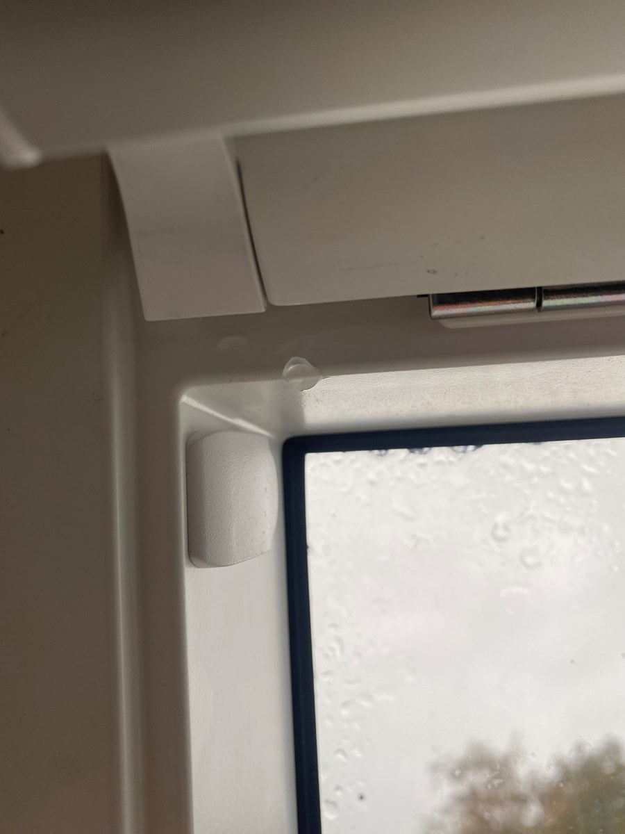

Desværre drypper det en lille smule fra øverste venstre side, når det regner kraft med vind fra samme side (venstre side når man ser på vinduet indefra)
Er der nogen som har en god ide om hvad som er galt?

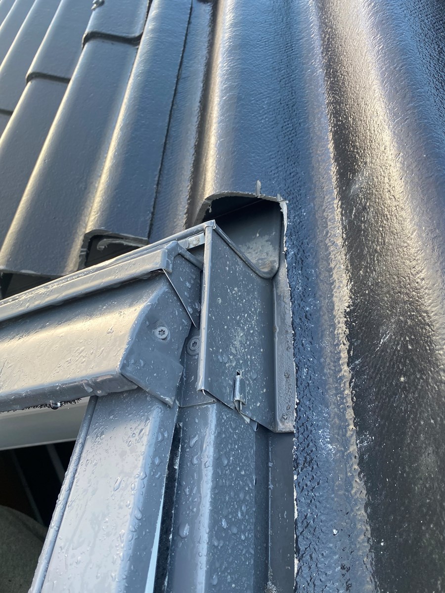

Jeg vedlægger nogle billeder, hvor man kan se 1) hvor det drypper fra og 2) inddækningen i det område hvorfra det drypper.

Er i 100% sikre på inddækningen er samlet rigtigt?
Som jeg husker det skal den øverste del af inddækningen ( den du sætter på til sidst og i har bulet med en hammer) henover den lysegrå kant man ser på billede nr. 2.
Selvbygger med stort S.
Enig med Superdiy - montage film her - spol frem til ca 4:10.
/BOFH
Tak. Tror I har ret. Det virker også underligt at der er noget lysegråt. Prøver at afmontere den øverste del af inddækningen og ser om den kan komme længere ned over det lysegrå.
Tak for hurtig hjælp. Meget værdsat🙏🏻🙏🏻🙏🏻
Bh. Simon
Vores velux vindue har også en krave omkring, så vandet ikke kan løbe under tagpladerne. Minder om Fast Flash og er et inddækningskit som går under metal inddækningen på vinduet. Ser ud til at det mangler på billederne.
