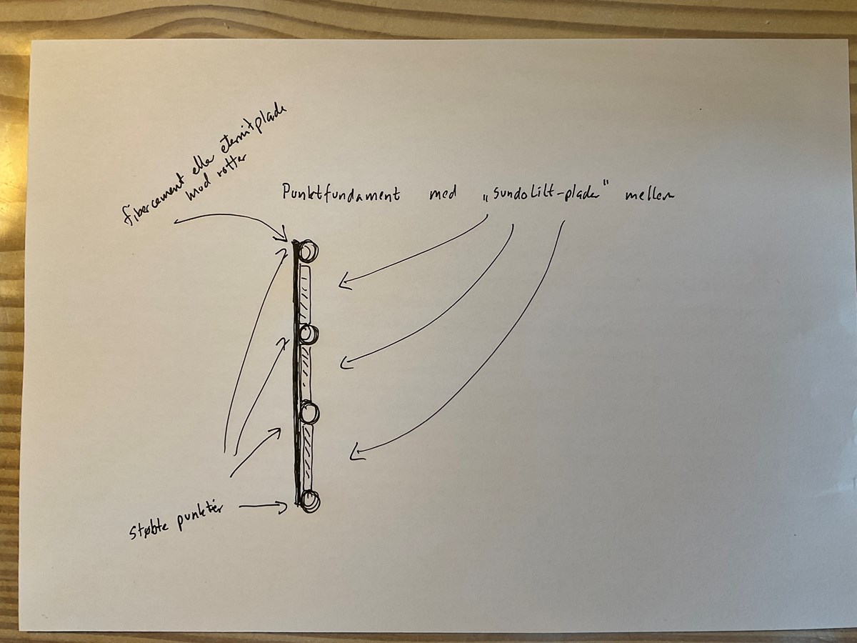

jeg har en gammel garage på støbte punktfundamenter. Den ene side er op ad huset
jeg ønsker at renovere garagen og bruge det som skur til værktøj osv
På ydersiden at punkterne vil jeg grave en fibercementplade ned mod rotter
Det store spørgsmål er om det er nok at grave ned mellem punkterne og placere sundolittplader mellem punkterne ? Eller skal pladerne være i en ubrudt række ?
Har forsøgt at lave en tegning. vedhæfter
mvh
Ole

jeg er blot i tvivl om randisoleringen. Altså om det er nok med sundolitplader mellem punktfundamenterne er nok ?
Hvis det holdes under ca 7gr så vil jeg mene at det er unødvendigt at isolere gulvet. Ude i vores garage er gulvet uisoleret og garagen bliver opvarmet af spildvarmen fra pillefyret. Gulvet ligger altid omkring 7gr. Men jo bedre du laver randisoleringen jo mere varme vil du kunne spare. Så du må gøre op med pris på sundolit / kontra varmeprisen.
