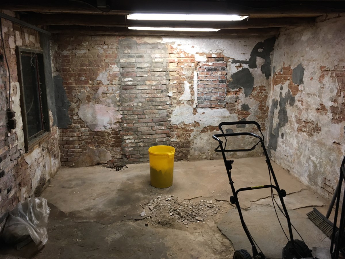

Flydespartel på nylagt betondæk, på en uge?
Udehuset skal have delvis ny bund og toplag på hele gulvet, med flydespartel (25kvm). Men hærdningstiden på beton er lang - flere uger. Hvornår kan flydespartelsen lægges på betondækket? (LIP 220)

Alt det løse pudslag på billedet skal bankes af, hvorefter du kan støbe et nyt.
Med mindre du skal have gulvet epoxymalet eller lignende er flydespartel spild af penge, pudslaget kan laves rigeligt pænt.

Jeg tænker bare flydespartel er nærmere at få lige og beton skal vel op i ca. 6 cm før det holder, hvilket vil betyde at jeg skal banke gulvet op?
Når du allerede har et betongulv, skal du blot lægge slidlagsbeton. Det er som regel kun et par centimeter.

Flydespartel kan være svært at styre for en uøvet, specielt når der skal flere sække til. Der flyder ikke bare ud til et vandret lag, uden at man spartler eller ruller det ud, og man skal alligevel tjekke med vaterpas løbende, for at sikre at mængderne er ligeligt fordelt.
Der er en jordfugtig beton meget nemmere, da du har mere end en halv time til at få hele gulvet lagt.
Du starter blot ved det fjerneste hjørne, og lægger ud med en skovl os retter af med vaterpas, og kører over med glitte og pudsebræt. Det er en god ide at prime underlaget med noget betonbinder.

Og de har hjulpet - jeg er nu overbevist at det er beton jeg skal bruge.
Googlede slidlagsbeton og kan se det lidt som at afrette til fliser, som jeg bare ikke kan lide. Men! Jeg må over min skræk for afretning og igang.
Jeg må indrømme, at jeg gerne vil bruge en tørmørtel, da det spare mig tid, når der kun skal tilsættes vand.. Har i et produkt i kan anbefale (ikke over 0-4 mm kornstørrelse)?
Nogle steder vil slidlaget også være under 2 cm (nok også 1 cm) da porten ellers ikke kan åbne - overvejer dog at lave et spor som skydedørsporten kan køre i.. men til tynde lag (1cm), vil det så give mening at bruge en fiberbeton?

Ift at få det lige i første forsøg så er dine odds bedre med en flydespartel hvis du er uerfaren (evt en fiberforstærket).
Færdigbeton koster også, dog ikke så meget som flydespartel, den fra weber er ok.
Hvis pris er et issue så er det helt klart billigst at blande selv, cement + sand 1:3, de fleste halvseriøse tømmerhandler har støbesand på skovlmål.
I dit tilfælde kan det være billigst at lave en kombination med beton i de store huller og afretning med flydespartel, dog skal du være obs på at det meste flydespartel ikke er velegnet (hårdt nok) til at være slutbelægning.
