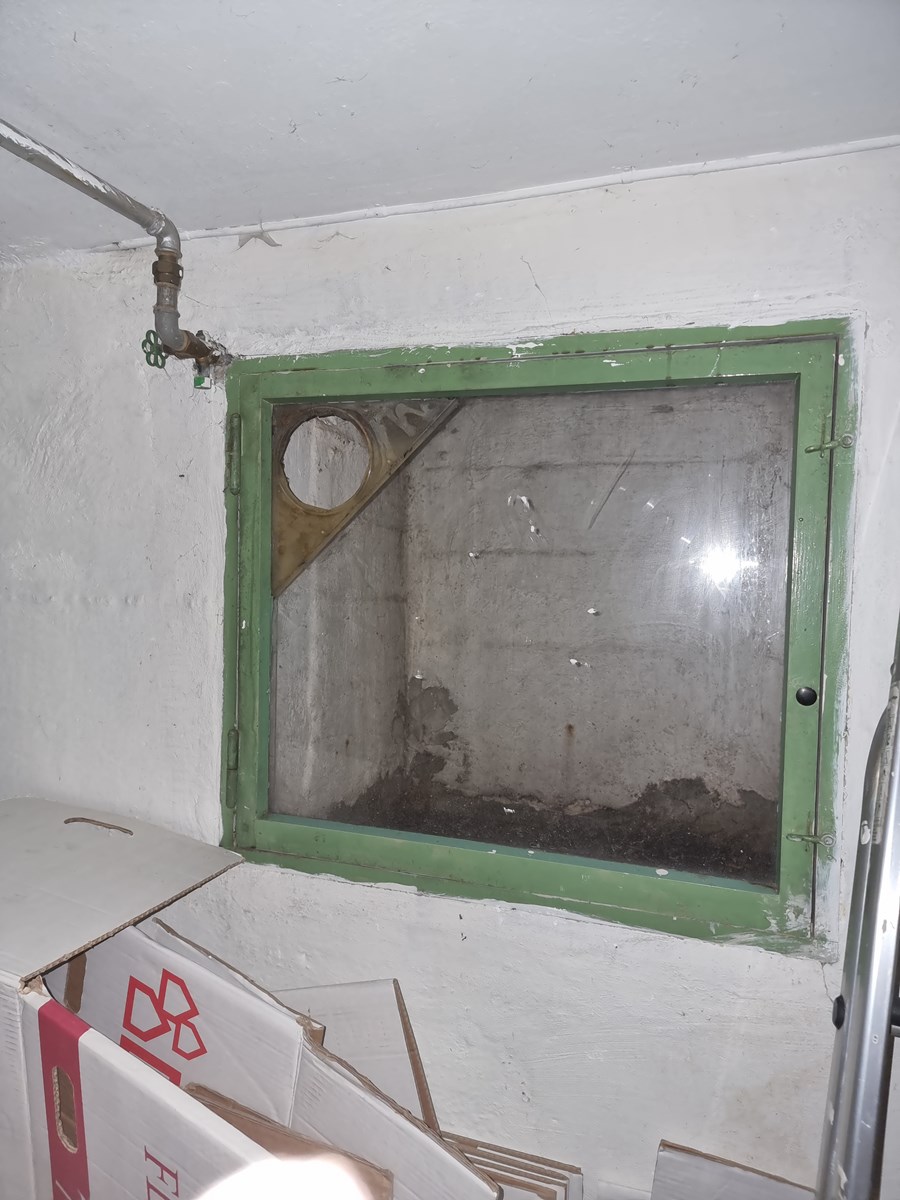

Vi har netop købt et rækkehus fra 1950 med en kælder som skal opvarmes i efterår og vinterhalvåret.

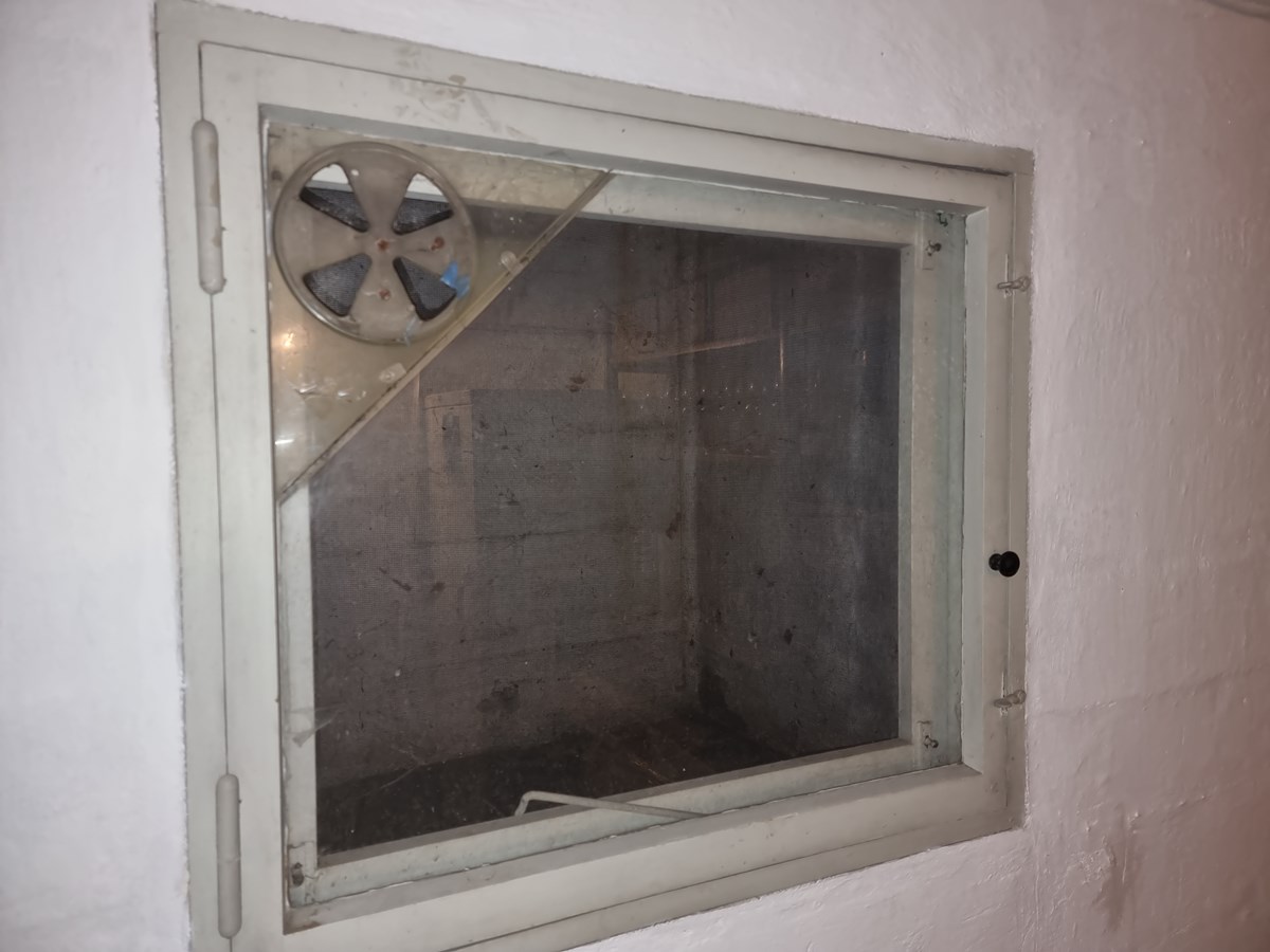

1) I Viktorialrummet er der to vinduer, hvor der er hønsenet ved det yderste vindue.

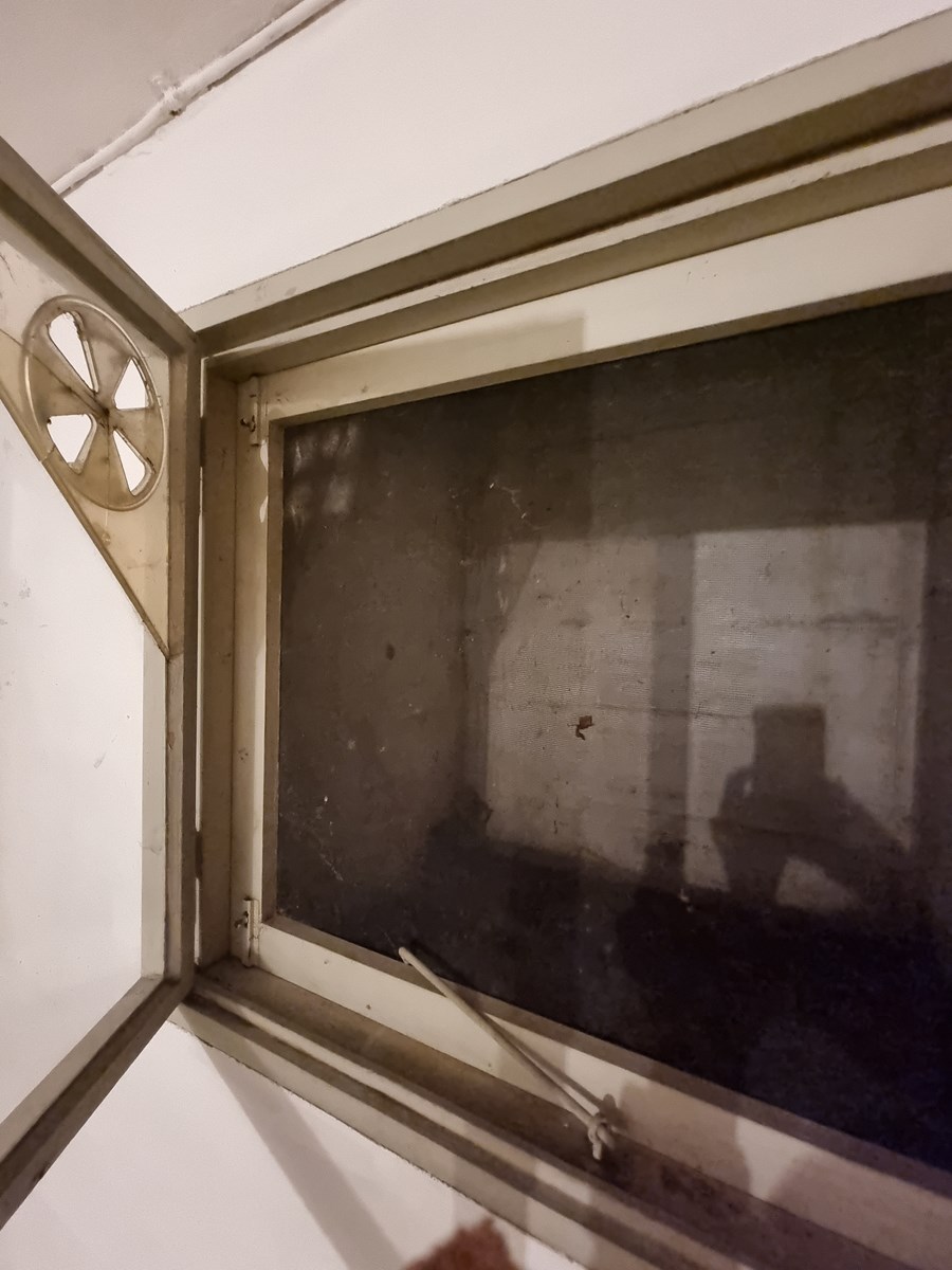

2) I kælderen er der et enkelt vindue, hvor er åbent ud til det fri.
Hvordan forholder jeg mig til efterår og vinterhalvåret i forhold til opvarmning af kælderen under ovenstående forhold? Er disse optimale forhold ift opvarmning, eller har I forslag til andre løsninger?

Rent økonomisk ville det give mening at få skiftet vinduer til nogle moderne termovinduer og så få installeret noget mekanisk ventilation som f.eks. duka. Det tager nogle år at tjene hjem, men at opvarme en kælder med den slags vinduer er rigtig dyrt. Det betyder så også at du lidt bedre kan styre hvor meget ventilation du vil have på de aller fugtigste sommerdage.
