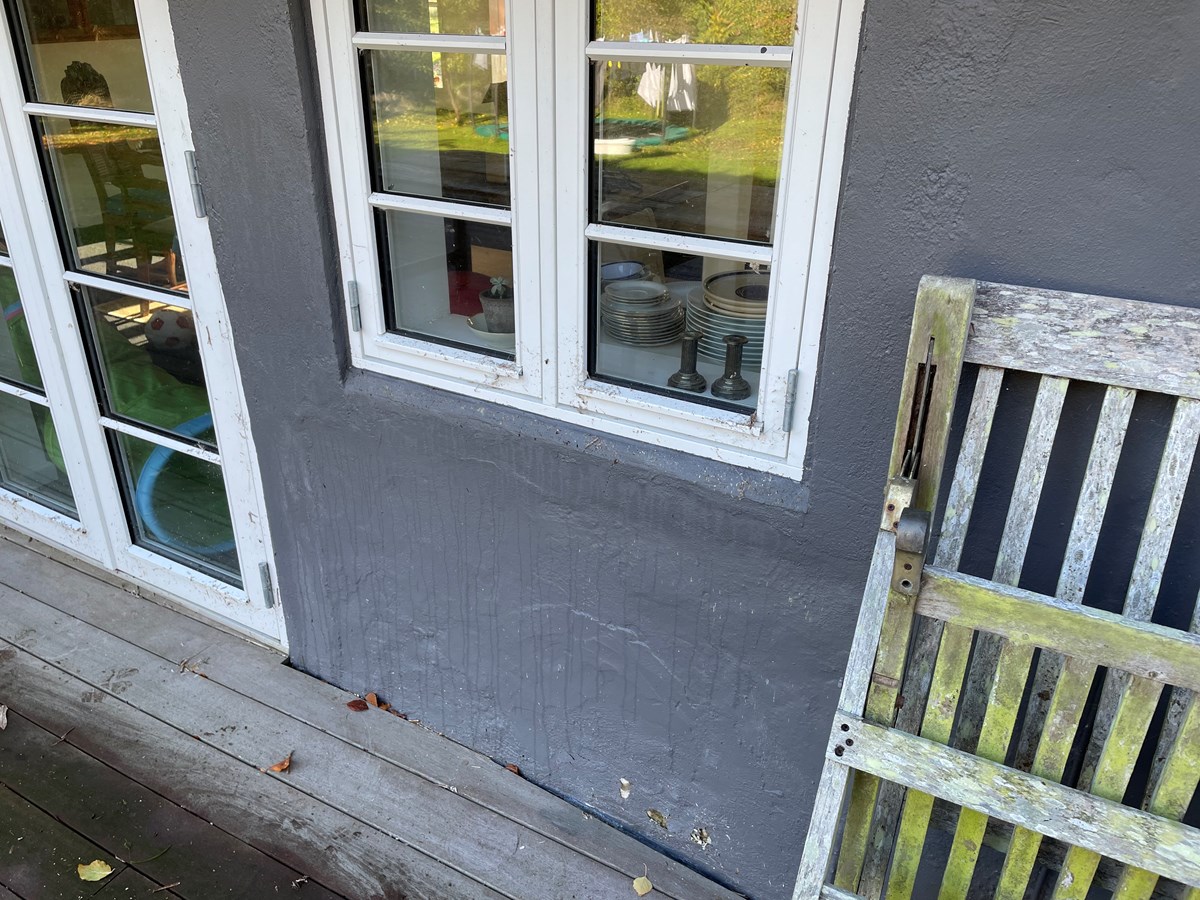

Hej forum!
Vi har overtaget et ældre sommerhus. Den tidligere ejer fik sat et vindue i for et par år siden. Nu er det som om der trænger fugt ud gennem ydermuren under og langs netop dette ene vindue. Vedhæfter et billede, håber det er til at se. Vandet kommer tydeligvis inde fra muren, det er ikke regndråber eller stænk. Kan det være i forbindelse med opvarmning af huset her om efteråret at fugt trænger ud? Vi har ikke observeret det i løbet af sommeren. Hvis det var opstigende fugt fra soklen ville den nederste del af muren vel også være våd? For det er snarere som om det kommer ud oppe ved vinduet og løber ned over muren.
Håber nogen kyndige mennesker herinde har et bud på hvad det kan skyldes, og hvor nervøse vi mon bør være..
Hvis det er vandet uden på muren der henvises til, så ligner det slagregn.

Hej, tak for svar, men desværre, det er ikke regn. Det kommer helt uden det regner, inde fra muren..
Mit gæt er at der er lille eller intet udhæng på huset så regn i vid udstrækning kan ramme facaden. Hvis denne ikke er tæt (evt også fugen rundt om vinduet?), opfugtes murværket og kan begynde at svede når fugtigheden bliver høj nok, din hulmur er garanteret drivvåd hvis facaden 'sveder'.
Den manglende sålbænk så vand ikke ledes væk fra muren er med til at forværre problemet.
Afskalning i bunden ligner frostafskalning, lyder det hult hvis du tapper på facaden forskellige steder med skaftet af en skruetrækker? Isf er pudsen begyndt at slippe.
