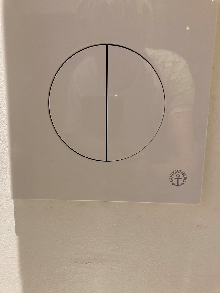

Har et Gustavberg hængetoilet,
Hvordan få man afmonteret dækslet ?

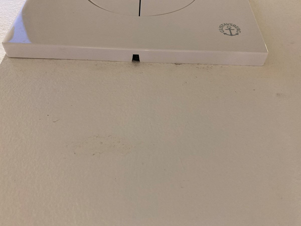

Det er et rektangulært hul under dækslet, men ved ikke hvad der skal bruges til at åbne det - se billede.
Nit problem er, at den venstre knap ikke virker - forstået sådan, at den kan trykkes helt i bund uden at møde nogen modstand....det inde bagved må på en eller anden måde have sat sig fast.
Nogen, der har en ide ?
VH Kent
På vejledning ser det ud som om pladen skal skubbes op imod en fjeder og så trækkes bunden ud. Hvis det er tilfældet så er hakket beregnet til en skruetrækker kan få fat og trække.
