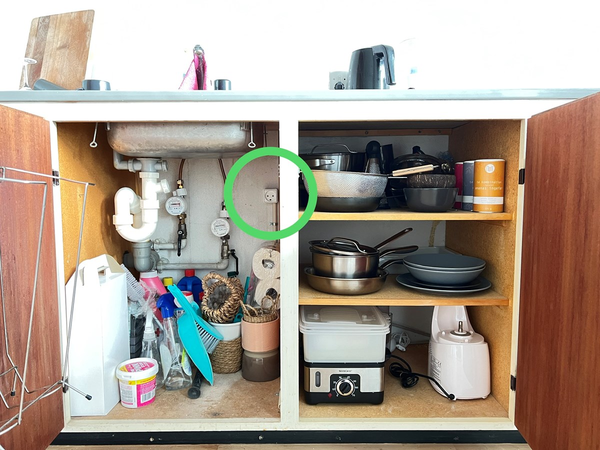

El installation til opvaskmaskine Lijodo 58 3140 17-10-2022 12:17 Vi vil gerne have opvaskmaskine i vores gammelt køkken.. den kommer til at sidde i skabet til højre. Vil bare høre om stikkontaktet som kan ses i skabet ved siden af til venstre, om det er i orden at den er blevet sat der af elektrikeren. 8 svar Følg tråden Annonce Annonce Annonce
S. Fabrin 19651 4400 17-10-2022 12:31 Ja da, der ville jeg også have placeret den. Så kan du koble opvaskemaskinen fra uden at trække opvaskeren ud af skabet. I øvrigt er placeringen helt fin af den simple grund, at stikkontakten tager plads op og kan gøre, at opvaskeren ikke kan komme helt ind i skabet. Jeg ville så have valgt en schuko stikkontakt, fordi maskinen normalt bliver leveret med et schukostik. og du derved ikke behøver skifte stik eller bruge omformer mellem schukostik og dansk stik med jord. fase
Lijodo Trådstarter 58 3140 17-10-2022 12:44 Ja det giver god mening, så der skal bare bores hul i mellem de to skabe for at trække ledningen.Forstod ikke helt det med at den tager ‘plads op og kan gøre, at opvaskeren ikke kan komme helt ind i skabet.’ Schokostik, er det så den med 2 pind og ikke 3? Og hvis den kun har 2, kan den så ikke bruges i den stikkontakt der er blevet sat op?
JohnLarsen 2857 3500 17-10-2022 13:10 Ja, Schuko er den med 2 ben og jordforbindelse på skinner i siden.Og jo, den kan godt få maskinen igang, men så har du ikke jording af maskinen.Og check for en sikkerheds skyld at der er jord koblet til det tredie “hul” i stikdåsen hvis du i stedet skifter stikket på kablet. Alle besparelser omregnes til fl. rødvin👍
jetdirect 2634 17-10-2022 14:01 https://www.greenline.dk/lk-fuga-stikkontakt-schuko-15-modul-mjord-hvid-15422men en adapter til det stik du allerede har er nu billigere: https://www.silvan.dk/e-line-schuko-adapter-med-jord?id=2680-5345782Hvis du skifter stikket skal hullet imellem de 2 køkkenskabe være så stort at stikket kan komme igennem det, den med og klippe stikket og føre kablet igennem et lille hul må man ikke.Vedr dit afløb, der skal du bruge flg adapter der skrues på hvor der sidder nu en blændprophttps://www.billigvvs.dk/vinkelstuts-topvaskemaskine-245332
jetdirect 2634 17-10-2022 14:20 JohnLarsen skrev den 17-10-2022 13:10:44Ja, Schuko er den med 2 ben og jordforbindelse på skinner i siden.Og jo, den kan godt få maskinen igang, men så har du ikke jording af maskinen.Og check for en sikkerheds skyld at der er jord koblet til det tredie “hul” i stikdåsen hvis du i stedet skifter stikket på kablet. udover og løsne stikkontanken og se om der fysisk er en gul/grøn jord hvordan ser man så om den rent faktisk også er forbundet i den anden ende er der, der et gds trick ? Annonce
S. Fabrin 19651 4400 17-10-2022 14:45 Lijodo skrev den 17-10-2022 12:44:27Ja det giver god mening, så der skal bare bores hul i mellem de to skabe for at trække ledningen.Forstod ikke helt det med at den tager ‘plads op og kan gøre, at opvaskeren ikke kan komme helt ind i skabet.’Schukostik, er det så den med 2 pind og ikke 3? Og hvis den kun har 2, kan den så ikke bruges i den stikkontakt der er blevet sat op? Der skal bores et så stort hul ind til det andet skab, stikket kan komme igennem. Stikkontakten og stikket optager plads. Hvis du placerer stikkontakt og stik bag opvaskeren, kan du komme ud for, at der ikke er dybde nok til at opvaskeren. Desuden skal du vel også have slanger til vand og afløb ført over under vasken.Hvis du vælger at beholde den nuværende stikkontakt, skal du bruge en omsætter mellem schuko og dansk stik. Jeg ville vælge en schukostikkontakt efter det fransk/belgiske system. fase
ev elmand 30530 7480 17-10-2022 23:43 Ud over el tilslutning så skal du også have tilsluttet vand og afløb. Over din måler til det kolde vand skal du have lavet en T så der både kan komme vand i vasken og til opvasker.Noget helt andet er dit skab. Hvis du havde element køkken så kunne du sikkert tage et skab ud og der blev netop plads. Det du har er et gammeldags for-ramme køkken, som ikke er særlig nem at lave plads til opvasker i. Har nogen samlet det, kan det skilles ad. Samles igen ? ?m.v.h. Erik (1/2 ekspert i mange ting)
Lijodo Trådstarter 58 3140 18-10-2022 00:49 Tak for alle jeres svar. Ja lige nu har vi valgt at beholde vores gammelt køkken, og vil bare gerne som billig løsning indtil vi en dag skifter hele køkkenet ud. Vores skabe er jo gammeldags mål, ca 54 bred i stedet for 60 som er nok i dags standard mål. Derfor kommer vi til at brug en smal 45cm opvasker, som nok kan passe fint ind hvis vi sørger for højden og dybden passer. (Har i hvert fald set nogle som ser ud til at være det rigtige mål). Tak for jeres anbefalinger om vvs løsninger til installation af selve opvaskmaskinen. Og jeg skal nok tjek det hel ud vedrørende stikkontakten og alt det når vi kommer dertil.
