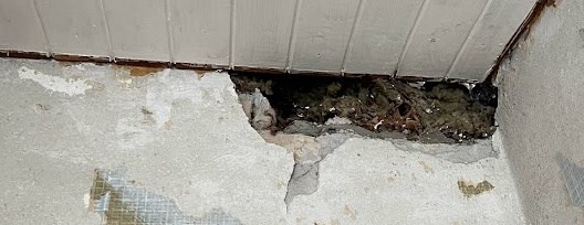

I vores gamle hus, gik jeg i gang med at pille træbeklædning af på et værelse. Som forventet sad puds løst. Der hvor der tidligere har været en skorsten, var der dog pludselig meget åbent :) (billede vedhæftet)
Hvordan vil den korrekte rep se ud? Umiddelbart ligner det at jeg godt kan sætte en 1½ mursten op, derefter mase frisk isoleringsmateriale op og efterfølgende pudse op, vil det være den korrekte rep, eller er der et eller andet jeg overser?

Det er helt korrekt.
Udfylde med isolering,
mure nogle sten ind,
og bagefter pudse det op.
Du kan bruge samme mørtel til opmuring og til pudsning
Tak for det. Det er da rart at få bekræftet at man ikke er helt galt på den :)
