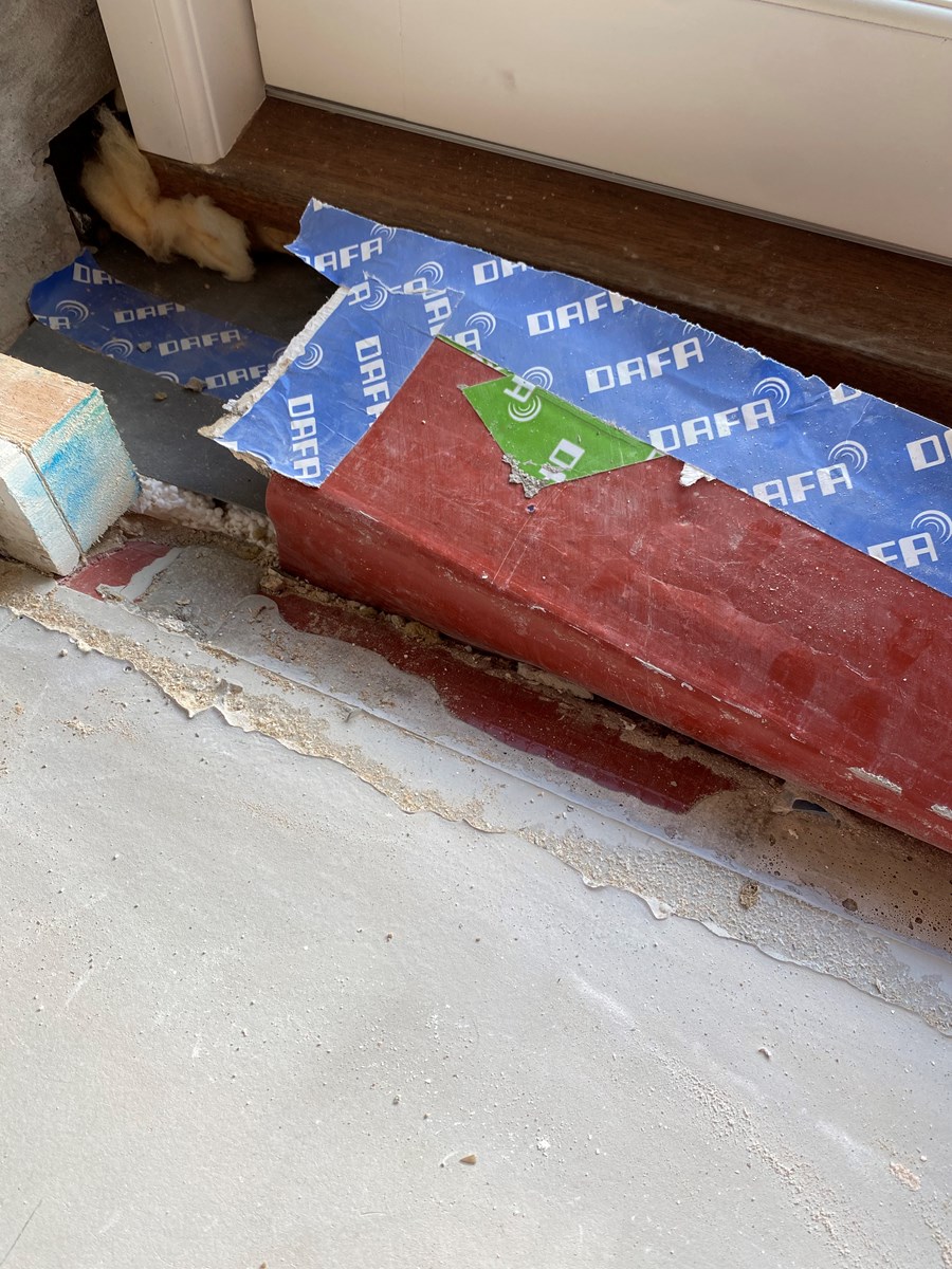

Jeg har netop lavet et vindueshul til et dørhul ud mod baghaven.
Om en lille uge bliver der lagt sildeben i hele hytten, men jeg mangler at klargøre dette område ved den nye dør.
Som I kan se, er der en kantstrimmel af flamingo, som ligger mellem sokkel og betonen som har gulvvarme.
Hvis jeg nu ligger et lag flydespartel i dette “hul” fra den eksisterende beton/flydespartel hen til dørtrinnet, kan jeg jo rette gulvet flot og pænt af. Men jeg vil så også lave en kuldebro mellem eksisterende beton/flydespartel og soklen, da flydespartel vil lægge hen over kantisoleringen.
Er der en smart måde at undgå en kuldebro her?
