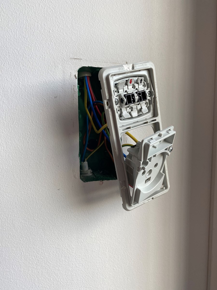

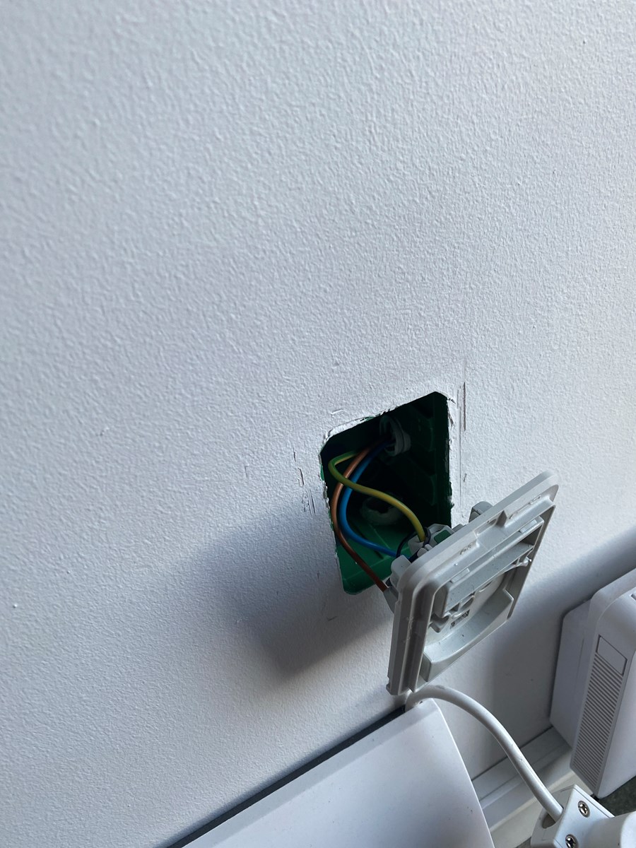

Jeg fik for et par år siden skiftet lampeudtag, stikkontakt og etableret yderligere en stikkontakt.
Elektrikeren satte stikkontakter med jord i op. Jeg spurgte, hvor han havde fanget jordforbindelse, da der ikke var jord i de oprindelige kontakter. Han svarede, at de ikke var tilkoblet jord, men han havde ikke andre kontakter med. Han fortalte, at det ikke var noget problem, med mindre vi skulle sælge boligen. Det skal vi så nu, så jeg tænkte, jeg hellere måtte skifte til kontakter uden jord. Jeg kan se, at han har forbundet kontakterne med jordkabel.
Hvad gør jeg bedst herfra? Kan jeg bare lade jordkablet ligge løst i dåsen? Skal det fremgå af jordkablet i dåsen, at det ikke er tilkoblet jord?
Hvis du ikke kan finde afdækninger uden jordhul, er du nødt til enten at få etableret jordforbindelsen, eller at skifte stikkontakterne til en type uden jord.
Jeg tænker, at skifte til kontakterne uden jord. Men hvad gør jeg med det bagvedliggende jordkabel? Skal den blot ligge løst i dåsen og skal der i så fald fremgå af jordkablet, at det ikke er “i brug”?
Du sætter en samlemuffe på jordkablet og lader det ligge, eller klipper ledningen af ved kabelenden.
Hvis der en jordledning i stikkontakten og du skifter til en uden jord, vil jeg fraråde at klippe jordledningen af. I stedet for vil jeg anbefale at sætte en muffe på den. Hvis du klipper ledningen af har du afskåret dig fra at få etableret jord på et senere tidspunkt.
Noget helt andet er alderen på installationen på huset. Det har været lovligt at have stikkontakter med jord uden jodelektrode under forudsætning af at der var installeret HPFI relæ.
