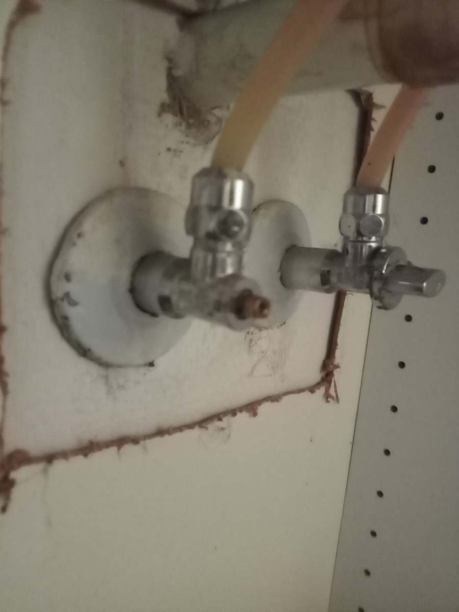

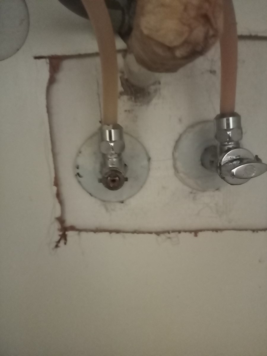

Jeg er stødt på et problem. Min vandhane vil ikke lukke for det varme vand, hanen på billedet. Ikke selve vandhanen, men den i væggen.
Hvad pokker gør jeg??
Plastik niplen drejer rundt.
Hanen var meget svær at dreje til lukket position.
Jeg har forsøgt med en Umbraco nøgle i hullet, men der sker intet.
Har du prøvet med en passende størrelse papegøjetang, evt. efter en længere serie svage slag med en meget lille hammer?
Slagene for at løsne det kalk der måske har sat sig i systemet.
Det er iøvrigt en god ide aldrig at åbne sådanne haner max., men at lukke en kvart omgang efter max åbning.
Har jeg engang ladet mig fortælle.
