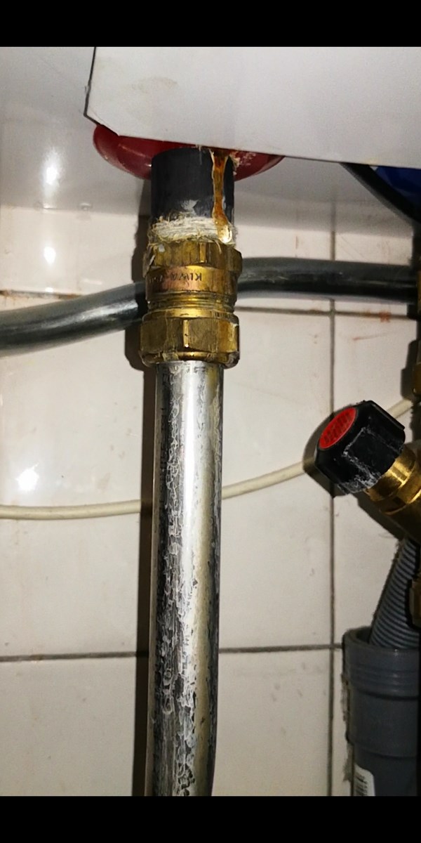

Jeg har bemærket at varmtvandsbeholderen drypper en smule når der producere varmt vand. Er dette normalt eller er der tale om en utæthed?
I fald der er utæthed, kan man få det lappet?

Normalt er det tegn på at man skal have ny varmtvandsbeholder. Tag dæksel af, hvis du kan, og se hvor vandet kommer fra. Måske kan den redes.
Hvis det er fra sikkerhedsventilen. at vandet drypper, så er det ganske normalt, og skyldes, at det kolde vand udvider sig når det varmes op.
Billedet viser utæthed oppe fra beholder. Det fremgår ikke om det er el varmtvands beholder, men der ses en ledning så det antager jeg.
Så er der et dæksel som kan afmonteres og du kan måske kigge op ser hvor utætheden er. Er det ved flangen kan denne nogen gange spændes fast eller der kan skiftes pakning.
Husk af afbryde strømmen inden du tager dæksel af, der er frie klemmer deroppe. Og hvis flangen skal afmonteres så skal vandet lukkes og beholder tømmes med den lile tømmehane der sidder på sikkerheds unitten.
dryppet kommer ikke fra sikkerhedsventilen og der er tale om er gasfyr vitodens 200 med 70l beholder.
