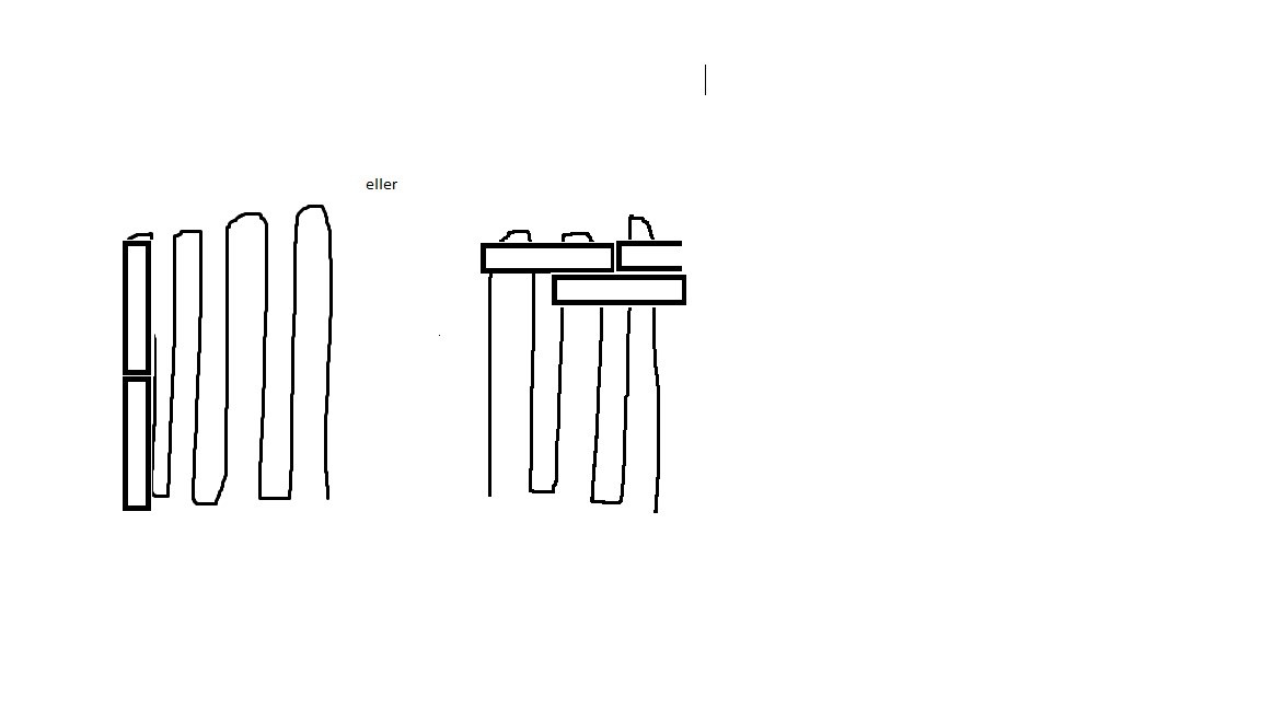

Vi har fået lagt gulvvarme i spånplader med varmefordelingsplader. Mit spørgsmål er, efter lægning af undergulv kan man montere gulvet langs med gulvvarmeslangerne, eller er det nødvendigt at ligge dem på tvær af slangerne. Synmæssigt vil langs slangerne være mest optimalt synmæssigt.
Det kommer an på hvor godt dine plader er understøttet og/eller det gulv du vil lægge ovenpå - pladerne er ikke mange mm tykke der hvor sporene til slangerne er fræst ned så ofte dur det ikke at lægge eg et (for) billigt laminatgulv på langs af slangerne hvis pladerne ligger på strøer/bjælkelag.
Alternativt kan du lægge en ekstra 12mm spånplade imellem til at afstive det - mere info her.
/BOFH
Principielt bør både gulve og lofters synlige linjer gå på langs af huset. Så det er det du bør gå efter. Så må der tykkere gulv til eller den foreslåede forstærkning.
