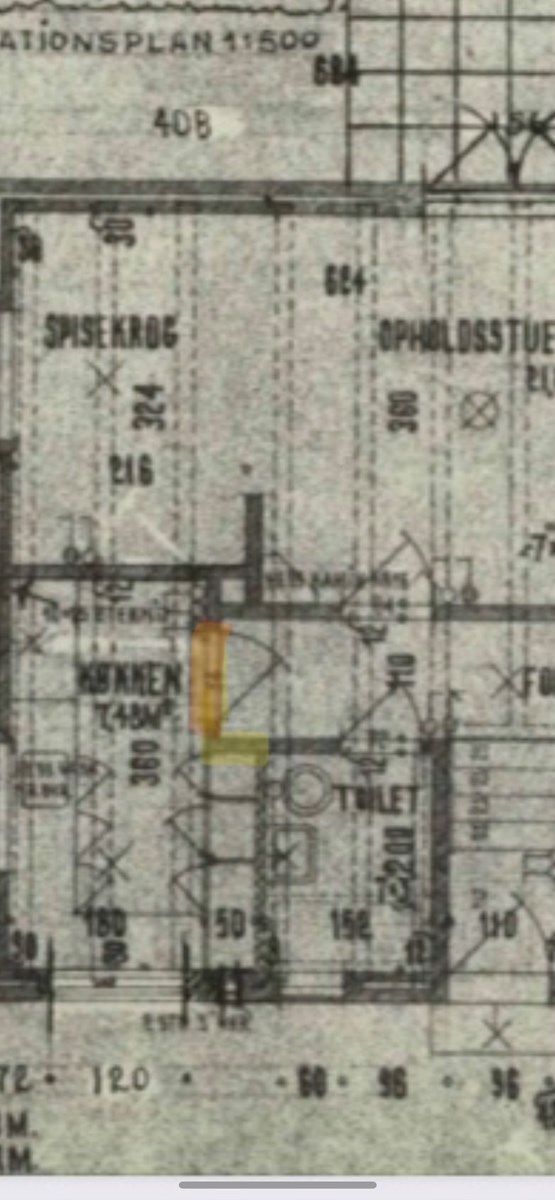

Vi er i gang med et renovere vores køkken og ønsker at rive et stykke af væggen ned, men er ikke helt sikker på om den bær noget eller den bare kan “bankes” ned. Der er væggen markeret med gul

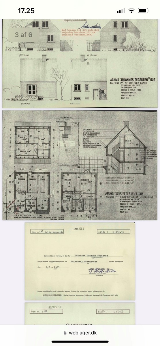

Den væg er ikke bærende eller stabiliserende, som jeg ser tegninger.
I nederste etage ( kælder ) er der en tilsvarende væg med en dør i. Men det er under den i ønsker at fjerne
På øverste etage kan man se at der ikke er nogen væg over den som  i ønsker at fjerne.
Der er rigelig med stabilisering ind imod skorsten selv om i fjerner denne væg
