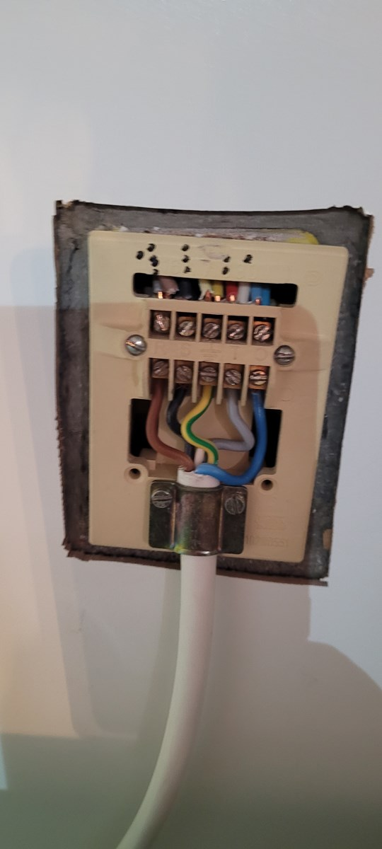

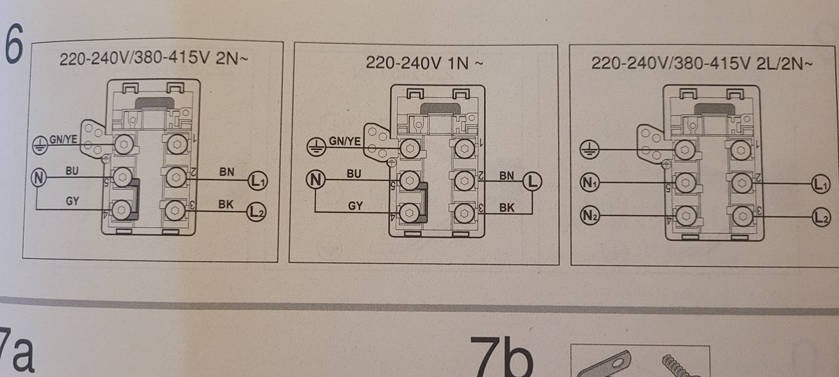

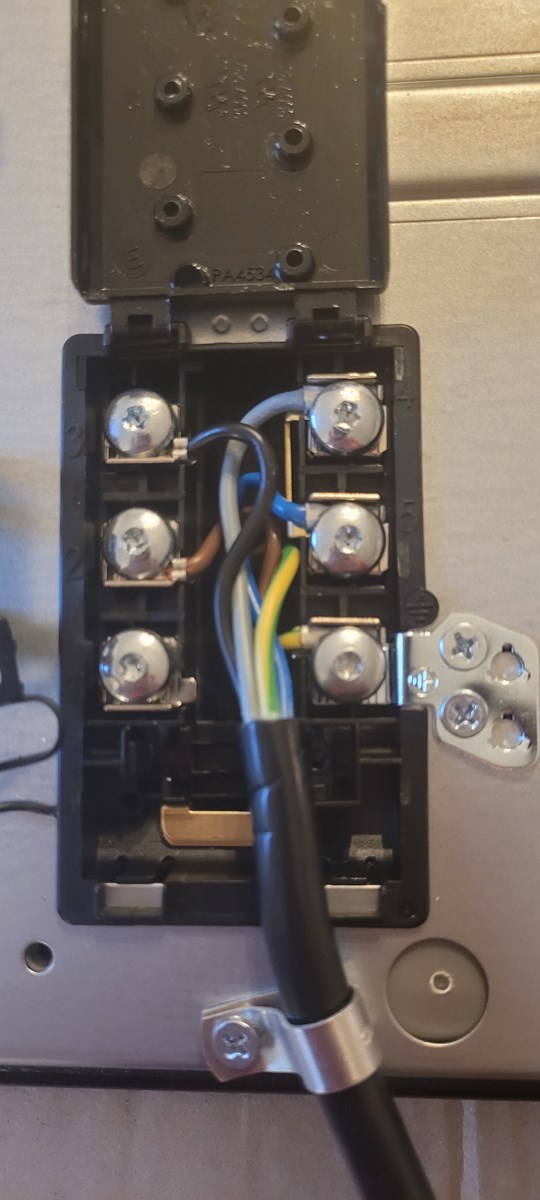

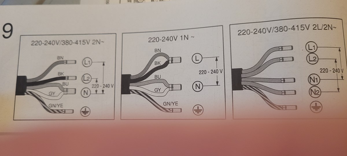

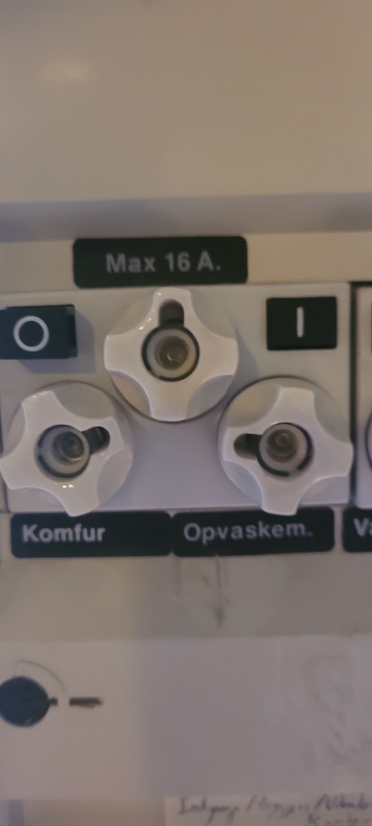

Denis01 Trådstarter 4 5700 13-10-2022 17:56 Fortsættelse her :-)Her er billeder fra vejledning og hvordan jeg har gjort det.Jeg tænker på om det er broen mellem blå og grå i kogeplade som skal fjernes ?Billedet af kobling til stikkontakt er fra det tidligere kogeplade, men jeg har koblet på samme måde.Og bonus spørgsmål : Efter at jeg har afkoblet kogeplade og skifte sikringer, kan jeg ikke længere afbryde gruppen på eltavle, altså O knap sidder fast (kan ikke trykke ind). Hvad kan jeg gøre ved det ?Håber at nogle kan hjælpe så vi kan spise igen :-)
Jackjakson 83 8600 13-10-2022 18:25 Tja, du har en direkte kortslutning mellem 3.fase og nul.Det er dog lidt underligt at du ikke kan koble 3 faser til det komfur.Din belastning (ampere) bliver formentlig for stor hvis ikke du kan tilkoble 3 faser.Prøv at sætte den grå på klemme 1 (på eget ansvar).

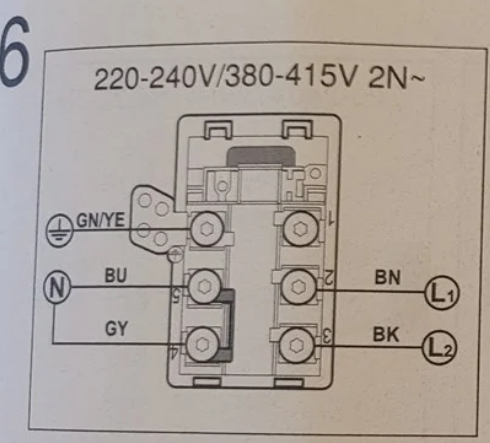

S. Fabrin 19657 4400 13-10-2022 18:52 I kogepladen kobler du som vist i nedenstående diagram. Blå (BU) og grå (GY) er de to nulledninger, som forbindes til klemmerne N. Faserne brun og sort forbindes til L1 og L2. I vægudtaget flytter du den grå over sammen med den blå altså yderst til højre.Hvis du er heldig, har du ikke brændt elektronikken af ved at sætte den grå til en fase.Dit problem med gruppeafbryderen skyldes ,at en eller flere kontaktsæt er brændt fast ved kortslutningen. Det kan kun løses ved at få udskiftet gruppeafbryderen. Hvis du vil rode mere med tilslutningen af kogepladen, skal du skrue alle sikringer i gruppen ud eller af bryde på HPFI relæet. Men så kan du ikke se noget . fase
