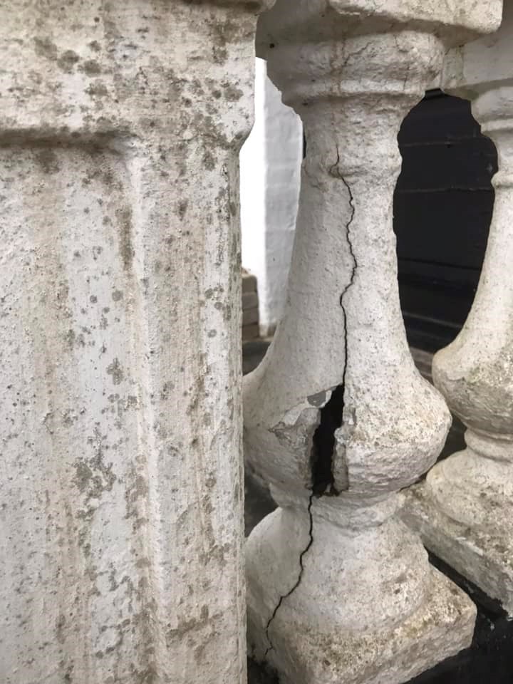

Hjælp søges til, hvordan jeg kan reparere en balustre
Hvordan reparerer man en balustre. Jeg vil mene, at den er lavet i beton. Er der noget, man kan sprøjte ind?
Det skal gøres inden vinteren kommer.
Som det ses tydeligt, er det meget nødvendigt.
Mvh. Karin

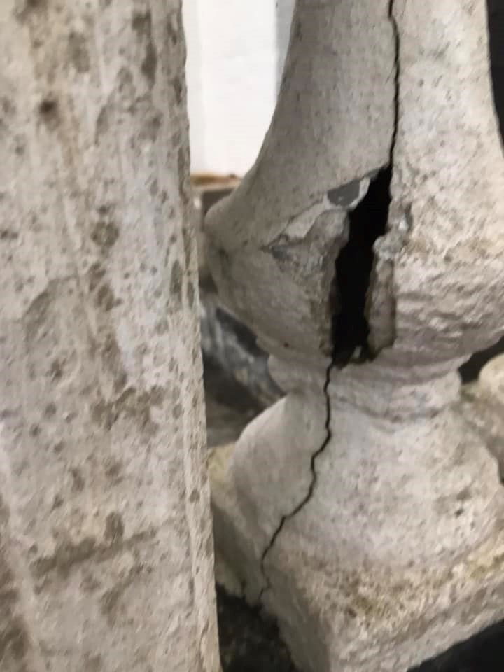

Det tror jeg er meget svært at gøre noget ved, i hvert fald hvis det er noget der skal holde i mere end én sæson. For det første er det svært at få noget ind i de tynde revner, måske kan du få noget epoxy sprøjtet ind, men epoxy uden filler vil bare løbe ud, så du skal blande filler i et passende forhold og det gør det så igen svært at sprøjte ind. For det andet er der sandsynlig vis armeringsjern inden i balustren, som nu har fået vand og dermed er begyndt at ruste og det vil fortsætte og rusten vil sprænge balustren lidt efter lidt over tid.
Hvis du skal lave noget der holder skal du lave en form og støbe en ny, men man kan også købe dem færdige: https://www.stuk-shop.dk/balustrade-sojlehegn/balustrade-saet-765.html
Revnen kan skæres op så der bliver bedre plads til at reparerer.
En pose sokkel puds koster kun 65 kr så det vil da være et forsøg værd.
Mor sagde altid "Mørtel passer ind alle steder."
