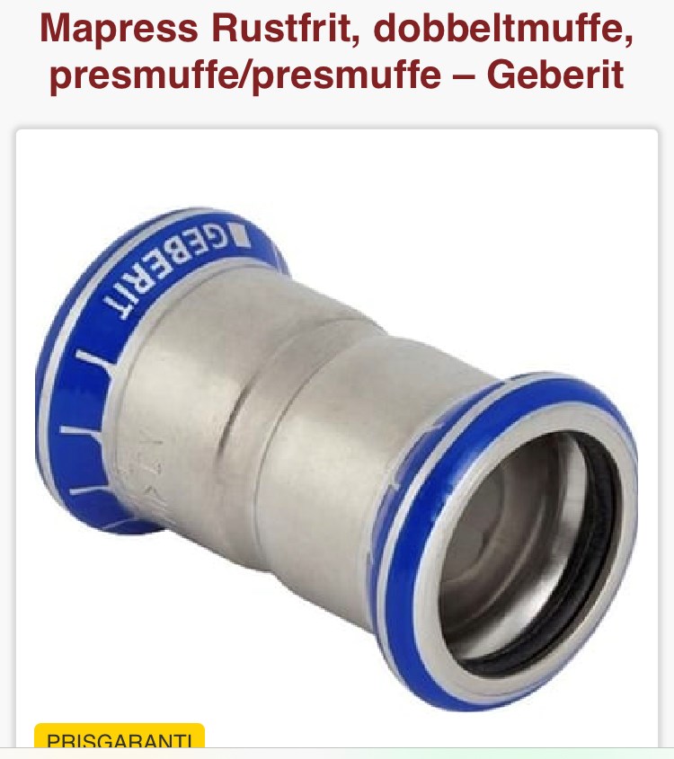

Ok tak for svar, kunne løsningen være at skære røret og samle det igen med denne samlemuffe (se vedhæftet billede)
Ja du kan godt skære rørene, og samle dem igen med samlemuffer, hvis det ikke genere dig med de ekstra samlinger.
(det kræver specialværktøj til at presse mufferne, men det er du jo nok klar over)
