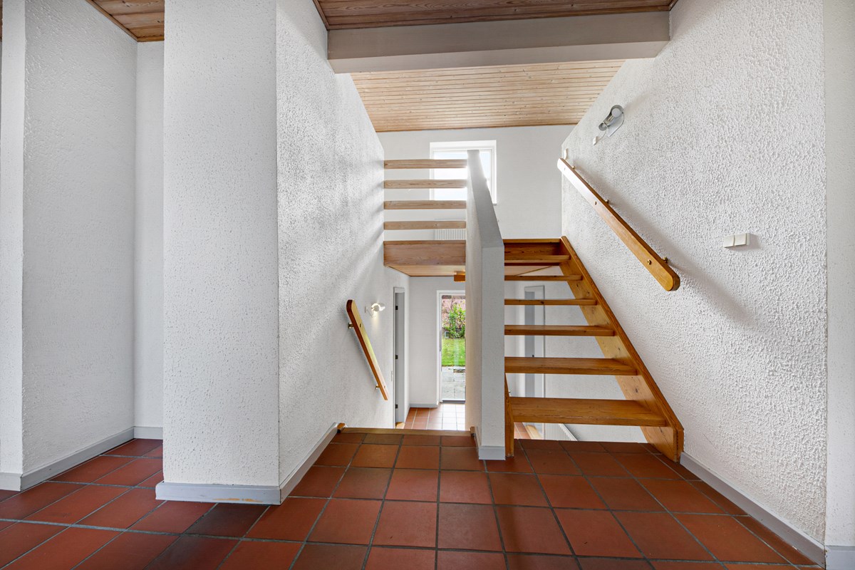

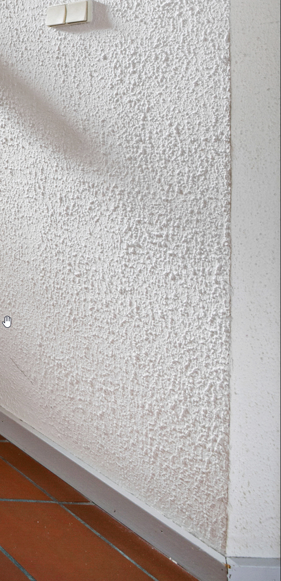

Jeg har et hus fra midt 1980erne med indervægge som vist. Jeg tænker at det er strukturpuds, det er i hvert fald særdeles hårdt at røre ved og meget groft i det. Umiddelbart er det ikke sand men måske cementbaseret? Jeg er klar over at nedslibning, fuldspartling, filt og maling vil skabe det flotteste glatteste udtryk, men hvad med alternativerne : Nedslibning med girafsliber eller rystepudser, derefter sandspartling direkte på væggen, er det muligt eller er væggen for grov til dette? Alternativt multipuds (f.eks Skalflex) direkte på væggen som den står og få et pænt ensartet udtryk om end det vil være mere groft i udtrykket ?
Du kan jo lave en prøve for at se om det er til at slibe i med sandpapir. Men hvis det er cementbaseret så kommer du ikke langt og så hedder det enten facadefræser eller (i et mere rimeligt prisleje) så diamantkop på vinkelsliber (med sugeskærm).
/BOFH
Pudsning direkte vil nok ikke lykkes. Hvis der er maling så hænger det dårlig ved.
