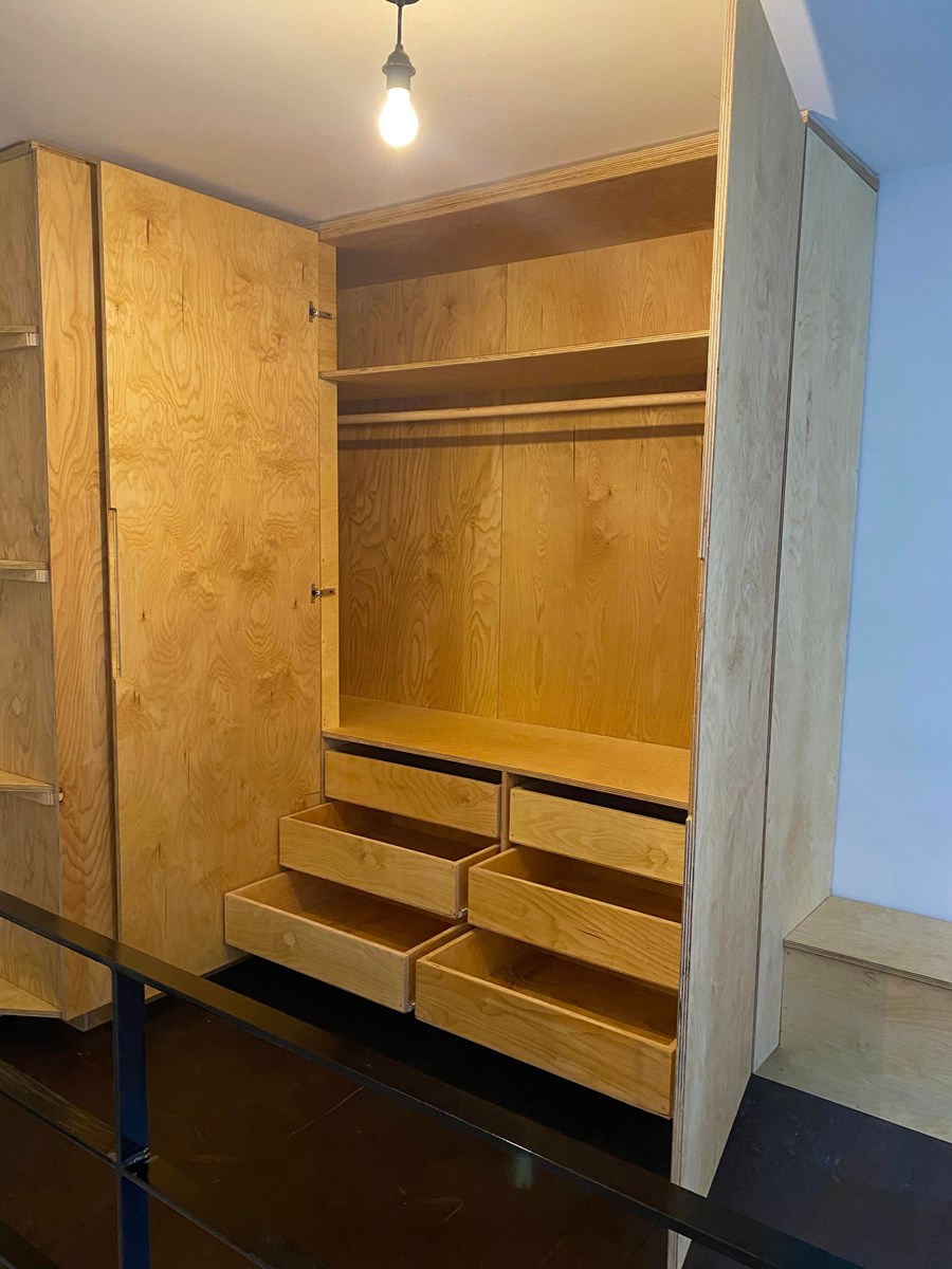

Jeg har bygget et klædeskab i krydsfiners plader. Skabet er blevet rigtig pænt men her, snart et halvt år efter, er der desværre stadig risiko for at tøjet i skabet kan suge olie.
Pladerne er 22mm krydsfiner i fyr og olien som er brugt er rå linolie.
Behandlingen er fortaget efter alles kunstens regler og gjort inden skabet er blevet samlet.
Jeg har givet pladerne rigeligt med olie med en pensel, ladet det sidde i 20 minutter og tørret al resterne olie af med en tør klud. Dagen efter har pladerne fået med korn 180 og skabet er efterfølgende blevet samlet hvorefter det er blevet pudset igen.
Er der nogen herinde som har et bud på hvad jeg kan gøre så jeg ikke risikere mere olieplettet tøj fra skabet?
