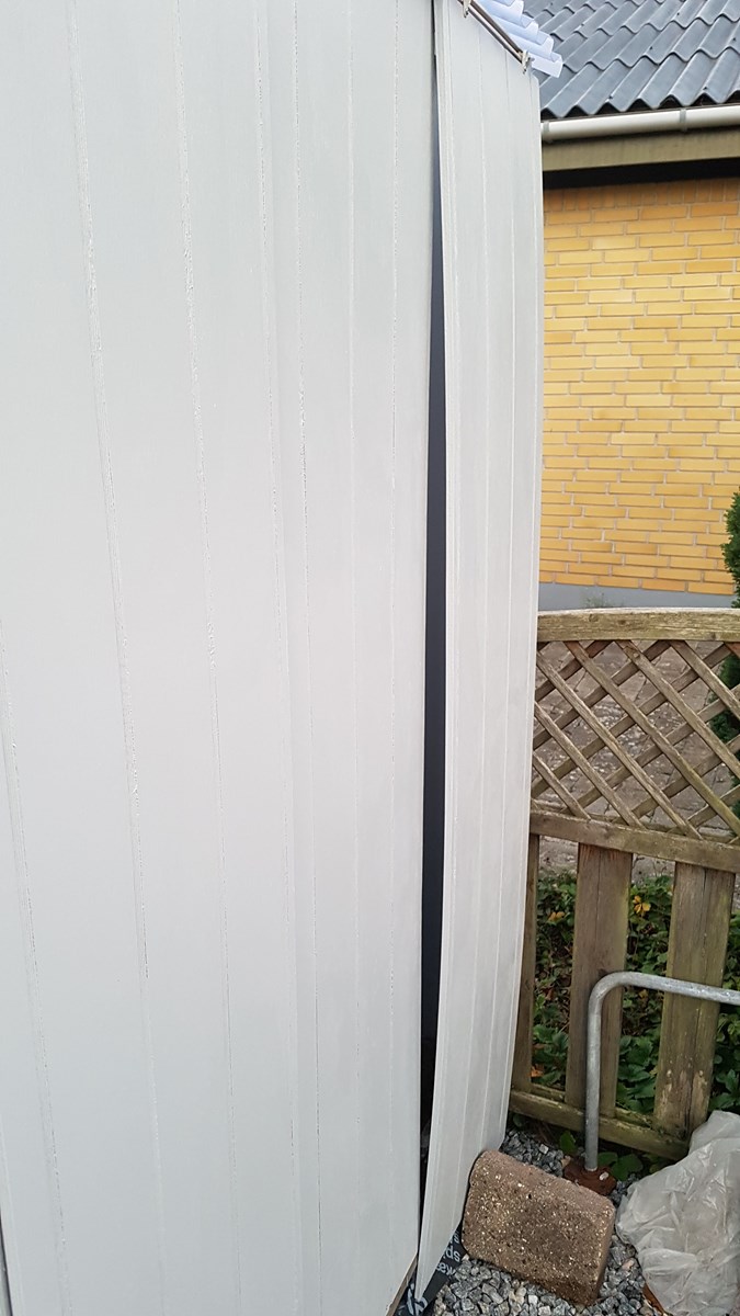

Jeg har købt en 9 mm beklædningsplade og skåret stykker ud til et lille redskabsskur. En af siderne var lettere buet, jeg lagde den i pres i en uges tid, det så ud til, at den havde rettet sig. Men efter at den er blevet malet og hængt op (som skyde dør), er den begyndt at bule kraftigt ud igen, se billede.
Er der mulighed for at rette den ud igen, gode ideer ønskes.
Har du malet begge sider ?
Hvis du ikke har så vil pladen slå sig, da den nu er mere fugtig på den ene side end den anden.
Hvis du kun har fastgjort pladen i top og bund, vil den "sprælle".
Med 9 mm krydsfinerplade bør der ikke være mere end 400 mm mellem understøtning, hvis der ikke skal være spræl.
På et skur, kan man nok gå på kompromis, men du bør nok ikke kommer op på 1000 mm.
Der er malet på begge sider. Der hænger en tilsvarende plade ved siden af, den kommer fra en anden "fuld plade", den er fin lige. Jeg har mistanke til, at pladen har været opmagasineret i butikken på en uheldig måde, så den har hængt ned på midten.
