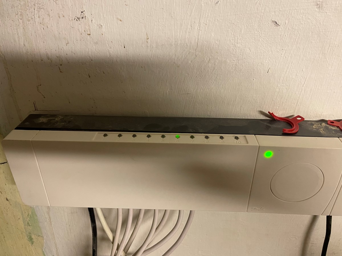

Jeg har Danfoss Link Gulvarme og har 7 kredse tilsluttet.

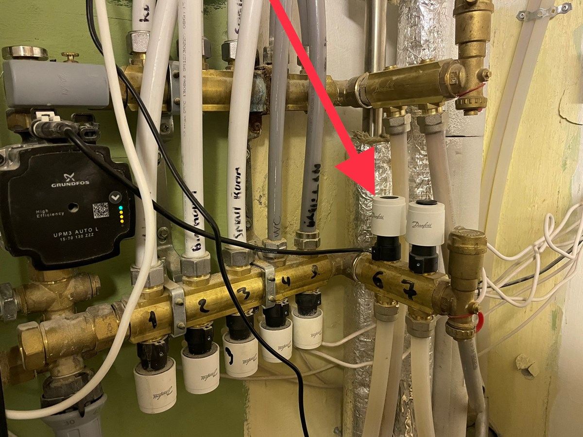

Det kører fint, men jeg har problemer med min ene Danfoss telestat på kreds 6.
Alle andre tager varme ind gennem slangen, men der er altså en der driller. Det der sker konkret er, at når jeg fx sætter rumføleren på 22 grader og der er 20 grader i rummet, så kan jeg se på mit HC panel at den rigtig nok kalder på varmen på nr 6.
Telestaten reagerer dog modsat ved at lukke til når jeg skruer op for rum føleren og åbner når jeg skruer ned på fx 19 grader 🤷🙉
Konkret bliver slangen altså varm, når jeg skruer ned!
Jeg tænkte at telestaten måske var død, så den har jeg skiftet. Det ændre intet .
Hvad er der galt???
Du skal nok ind i service menuen under det pågældende rum og se om den ikke  kører med no i stedet nc.
