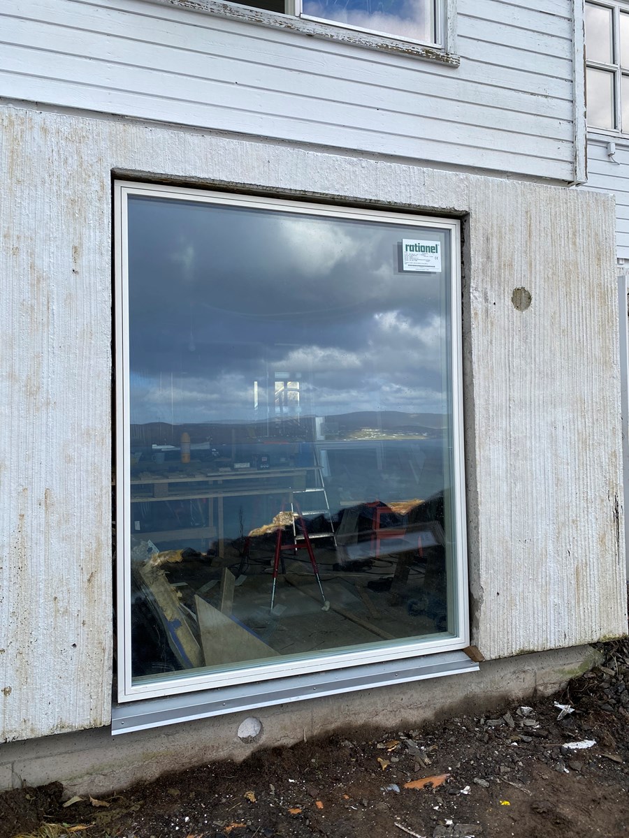

Hul og løst beton der hvor jeg skal fuge

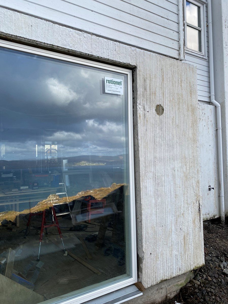

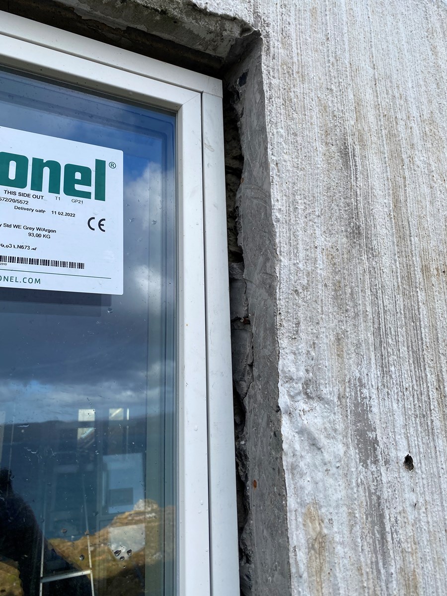

Jeg har måske været lidt for hurtig til at sætte et vindue i. Nu er der et stort hul og løst beton der hvor jeg skal fuge.
Jeg vil helst undvære at tage vinduet ned igen, da det er mega stort og tungt og kræver flere hænder.
Så er det noget andet jeg kan gøre? Proppe en masse fuge i eller bruge mørtel eller noget helt andet?
Du skal pudse rundt om dit nye vindue, hvis du ikke vil trække det et par centimeter længere ud i facaden.
Husk at stoppe isolering i revnen rundt om vinduet, forest kan du lægge en skumpølse i, som fugebagstop. Så pudser du uden på denne. Der skal være plads til 2cm puds uden på bagstoppet. Hvis laget bliver for tyndt kan det knække.
