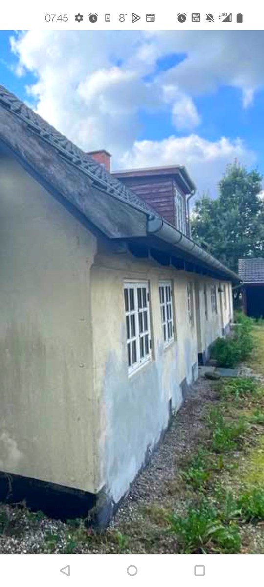

Iflg et gammelt utydelig foto, så har det vist været stråtag før.
Spær er sat i fordybninger i selve murstenene.

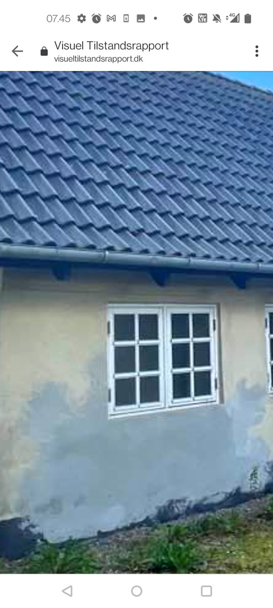

Har taget et screenshot af tilstandsrapportens fotos, hvor jeg zoomer ind. Måske man kan ane lidt
Et mere.
