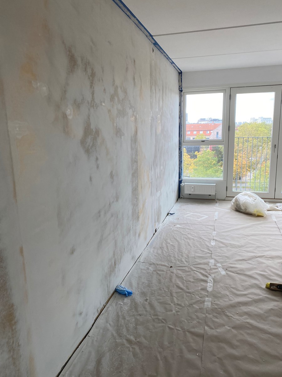

Hejsa, jeg har fuldspartlet 2 mure med en omgang rullespartle. Overfladen er blevet glat efter arbejde, men betonelementerne på den ene mur(se billede), er ikke helt jævne. De buler ligesom lidt ud nogen steder. Mit spørgsmål, når det er tilfældet, er det så en god ide at spartle igen eller er det ikke nødvendigt når nu overfladen er helt glat uden ujævnheder.
Hvilken effekt vil det have at væggen ikke er helt plan pga betonen
Da jeg går ud fra,at du vil male væggen med en mat maling,vil det ikke blive så synligt.Dit problem er,at det buler ud,så hvis du vil udbedre det,ville det kræve,at du skulle lægge et lag spartel rundt om det der buler ud,det ville være et stort stykke arbejde,så lad det hellere være som det er !
