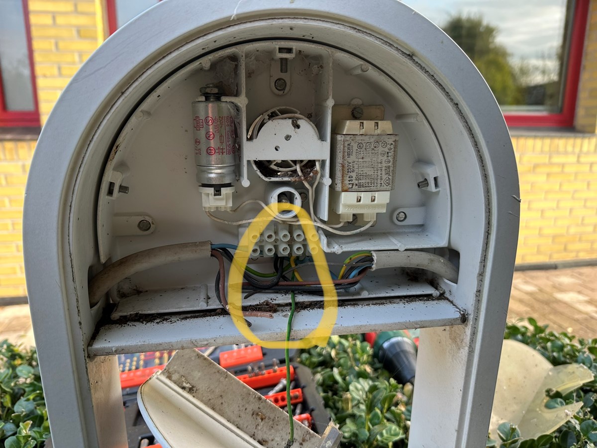

Jeg vil skifte fatningen på denne til E27 fra G23.
Jeg har philips hue pærer (E27) som skal sættes på. Jeg kunne bruge en adapter, men der er ikke plads.
Er det overhovedet muligt? Se billedet, hvor meget derfra skal fjernes? Skal det ikke vlre en direkte forbindelse i stedet for alle disse dimser?
Hvis jeg tog den blå og røde kabel og afkoblede fra alt. Satte en E27 fatning på direkte? Den grønne sidder på noget metal, så tænker det er jord?
Fordele ulemper?
