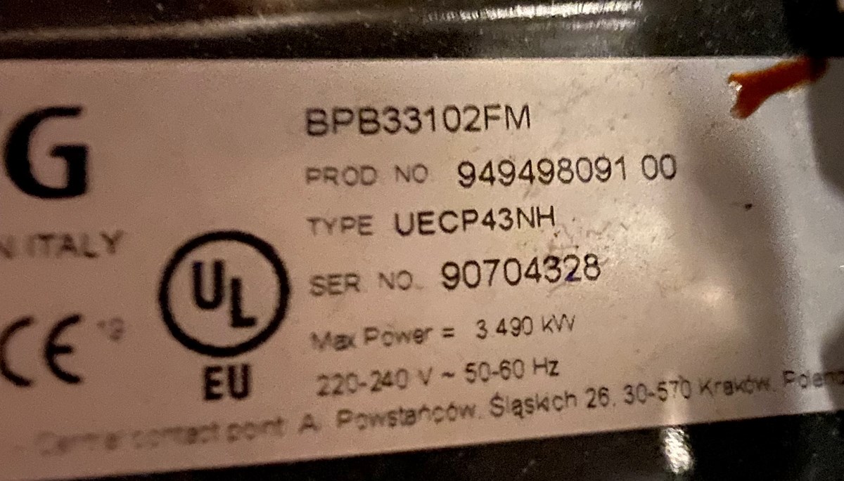

Har en indbygningsovn fra AEG hvor køleblæser ikke kører. Alt bliver frygtelig varmt omkring den.
Er det blæser der er stået af eller kan det være andet der gør det?
