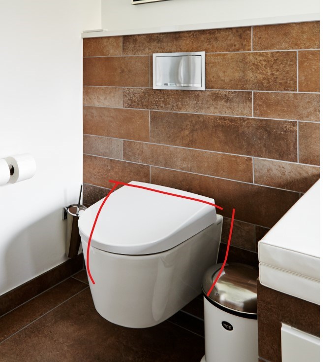

Hvis jeg bygger en forskalling op af stålprofiler og fibergips omkring min indbygningscisterne, kan jeg så påsætte fliser på den lodrette flade, hvor cisternen hænger, uden at fliserne knækker efterfølgende når der kommer +90kg og sætter sig på toilettet?

Jeg har tænkt mig noget ala det her, er fliserne gennemgående bag toilettet, eller er de bare skåret præcist rundt om, og så afsluttet med fuge?
Fliser skal være gennemgående bag toilet men med ret meget udskæring. Der skal være huller til 2 fastgørelses gevindstænger og naturligvis til og afgangs rør.
 Der kan være en gummistrimmel på den kant som støder direkte på toilet / fliser. Skal måske tilkøbes som ekstra .
