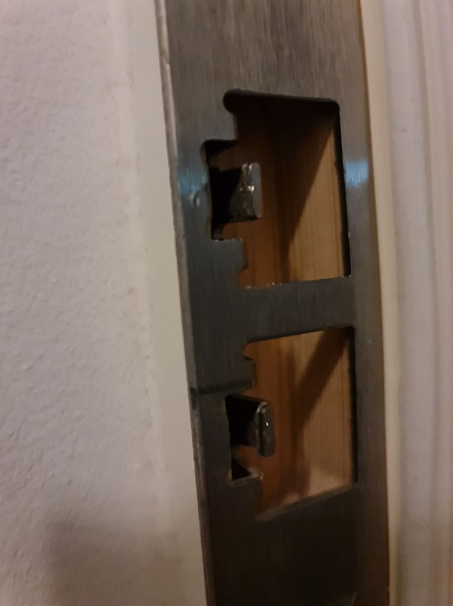

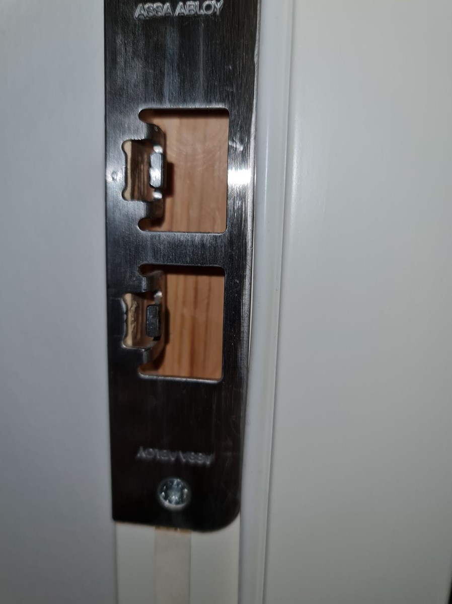

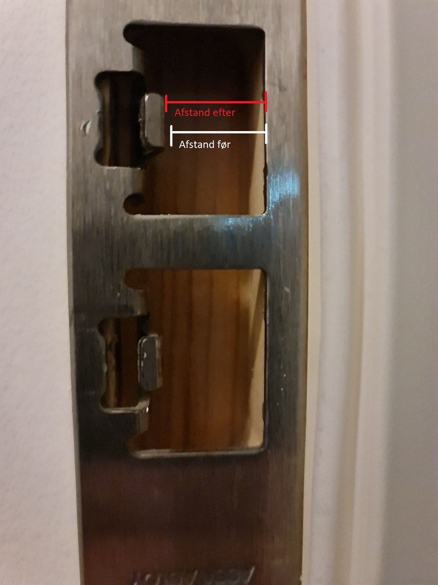

Jeg har for nyligt sat en tætningsliste i min dørkarm, og har i den forbindelse klemt slutblikket til min dørlås lidt sammen, så døren kunne lukkes, uden at den skulle trykkes meget hårdt i.

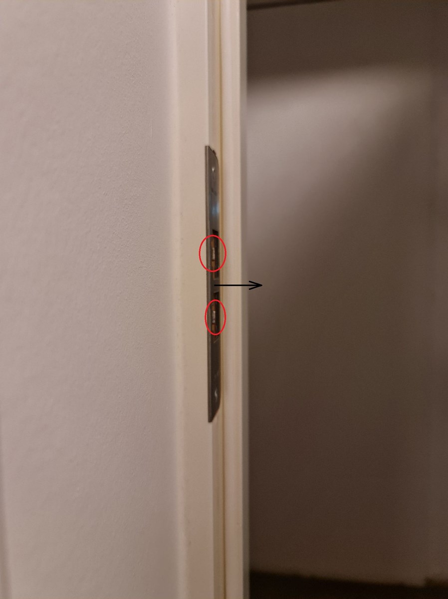

Da jeg klemte slutblikket, gjorde det at det stak for langt ud af dørkarmen, så det støder lidt på døren når jeg lukker den. Det kan ses på det ene billede, hvor de to "tapper" stikker for langt ud i den sorte pils retning.
Hvordan undgår jeg at tappen støder på døren?

Slutblik kan meget nemt skrues af, sættes i skruestik eller andet så du kan banke lidt på tappen.
ELLER døren justeres så den kommer lidt tættere på i hængsel side.
