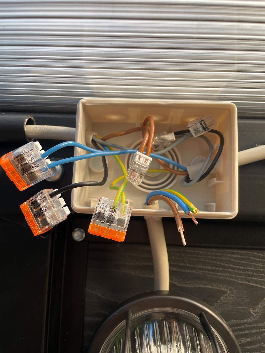

Hvordan skal min skotlanpe tilsluttes her?
Mod højre er elskabet. Mod Venstre er afbryderen samt en stikdåse. Hvordan skal ledningerne sluttes til hinanden?
Blå til blå (nul), gul/grøn til gul/grøn (jord) og så brun fra lampen til sort fra kontakten. Den sorte er sikkert tændledning og hvid er fasen fra eltavle til kontakt.
Den hvide er ikke tilsluttet igennem. Den er løs fra begge ender. Gør det en forskel?
Så er fasen sikkert ført via den brune mellem tavle og kontakt.
Hvis du har et multimeter kan du måle mellem sort og blå. Er der kun 230 V når kontakten er tændt, passe det ;)
Der er ikke hvid længere i kablerne, i dag er det grå.
Den brune er nok permanent fase, så du skal blot tilslutte den brune fra lampen til den sorte fra venstre.
Hvis det virker efter hensigten, har du tilsluttet korrekt.
I den forbindelse kan din pære vise dig om der er 230v, så du behøver ikke multimeter, selv om sådan et er godt at have.

Tusind tak, det er tilsluttet som beskrevet og virker som det skal 💪
