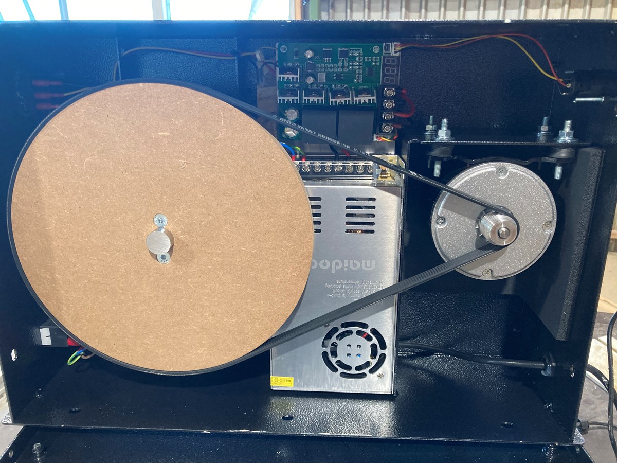

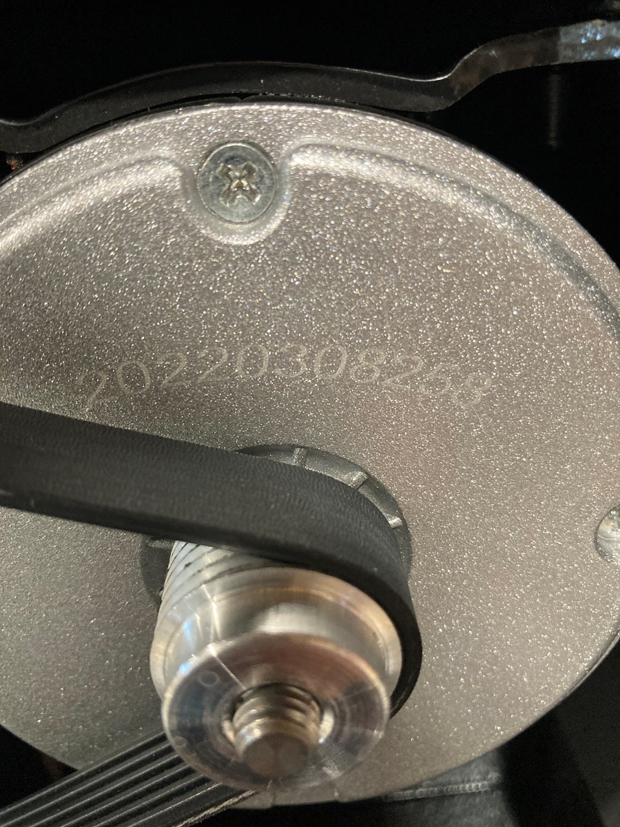

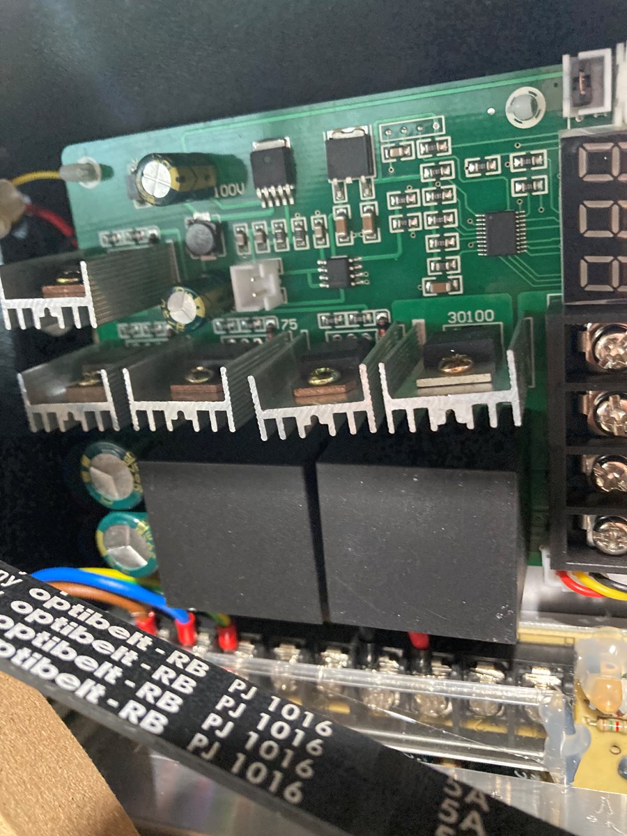

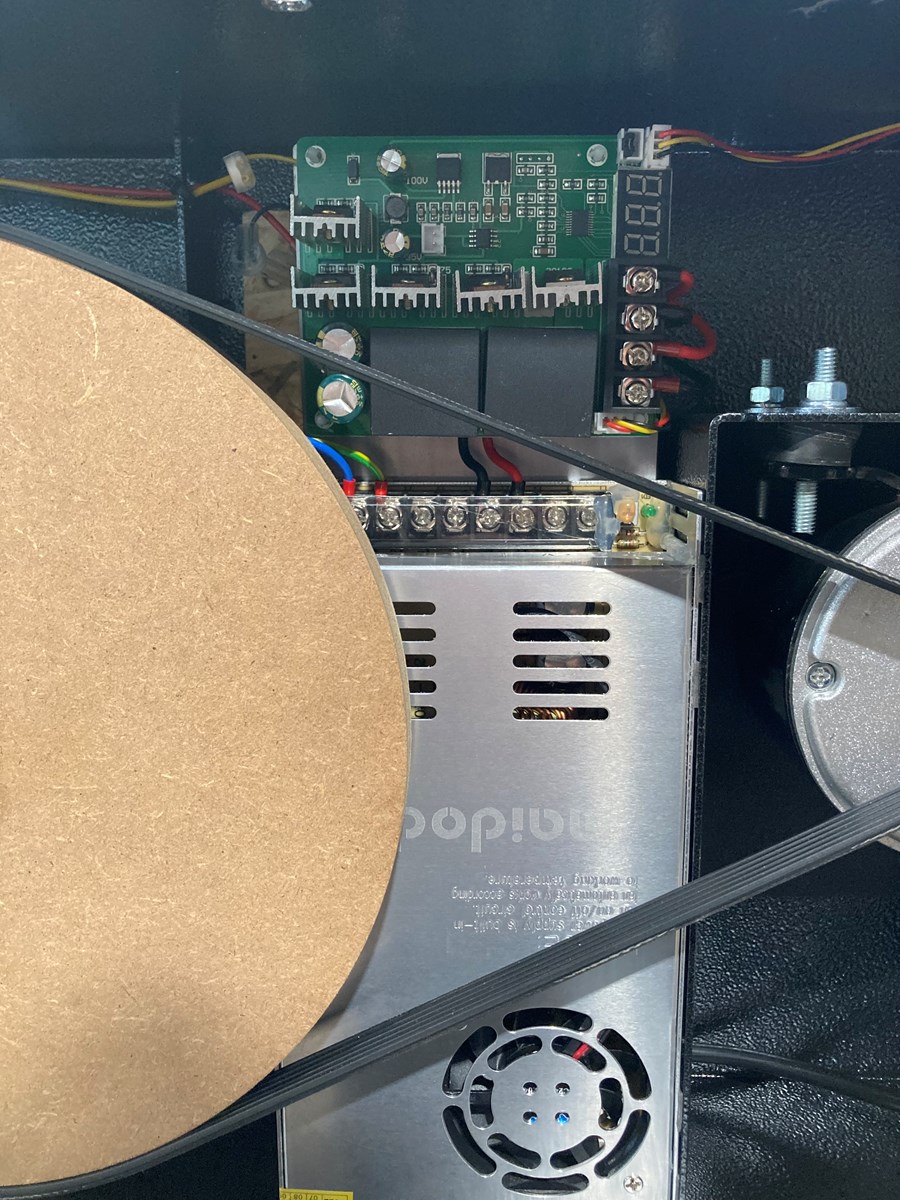

Jeg ville lige vente med at skille den mere ad til jeg havde fået et par gode råd… men måske de her fotos er ok?
Summelyden kommer umiddelbart fra strømforsyningen. Der er spænding på  indgangen af strømforsyningen, men ingen spænding på den røde/sorte forbindelse mellem strømforsyning og hvad jeg tænker er motorkontrol…
Så ingen spænding på udgangen fra strømforsyningen, har du tjekket om der sidder en sikring, og om den er sprungen.
