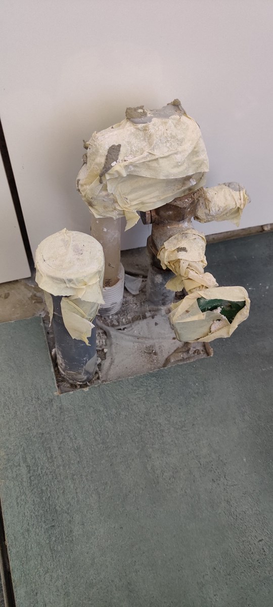

Jeg har lagt et flisegulv i mit nye badeværelse.
Her har jeg måttet skære en firkant ud af en flise for at give plads til en samling rør der kommer op af gulvet.
Se vedhæftet billede.
Hvordan fylder jeg bedst denne firkant omkring rørene ud?
Jeg tænker jeg lægger et lille stykke flise ind over det nedre højre hjørne af firkanten, men hvad kan jeg bruge til at fylde resten ud med så det bliver bare nogenlunde pænt (og nemt...)?
Jeg tænkte på bare at fylde ud med fliseklæb eller den fugemasse jeg bruger mellem fliserne - men holder det i længden?
Firkanten befinder sig ikke i bruseområdet, men under vasken. Dog vil der uden tvivl blive stænket en del vand derpå.
Du renser det så godt du kan også på rørene så de er rene Så lægges flisefuge ind over området. Det bliver ofte mere synlig når man lapper med stumper. Det kan holde.
Eller også så gør du en dyd ud af "hullet" og fylder det med en kontrast sten.
Det kunne være små flade natursten eller små trekantede fliser i en helt anden farve.
Ellers er jeg enig med Elmand, at "lappe" hullet med fliser af samme type vil se forkert ud.
Tusind tak for gode råd!
Jeg hælder mest til blot at fylde ud med fliseklæb, så. Det lyder overkommeligt.
Men konen synes det med nogle fine små-sten lyder meget spændende. Så jeg bliver nok nødt til at give det et forsøg først.
