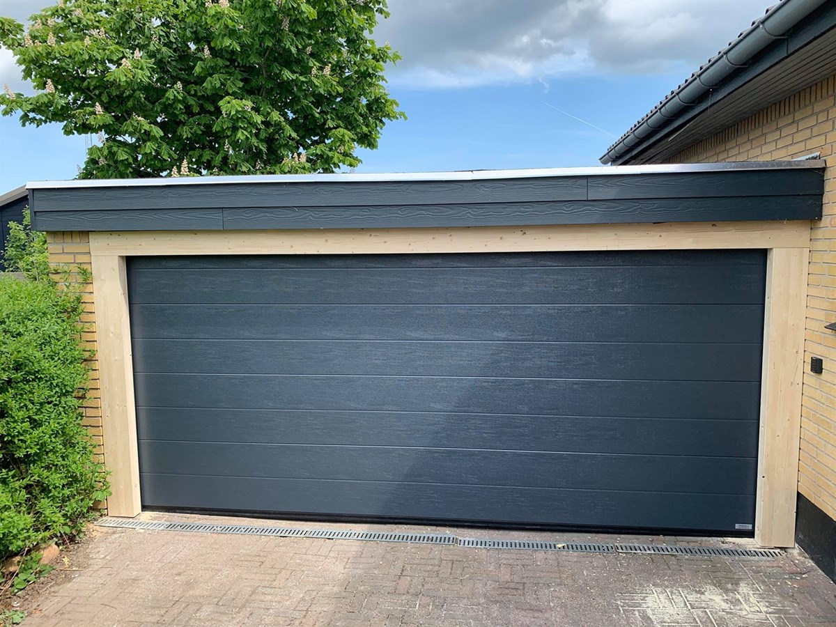

Jeg skal have lavet en åbning til en garageport med inddækning (se billede). Jeg kommer til at bruge 75x150 spærplanker på 1,8m. Hvordan vil I fastgør dem til murstensvæggen? Jeg tænkte at bruge 6 stk. betonskruer 7,5x182mm, for at undgå ekspansion i de gamle mursten, og så undersænke dem 50mm i træet, så der ca. er 82mm fastgørelse i væggen.
