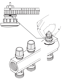

Et ekstra spørgsmål: Ved andre gulvvarmeproducenter er forindstillingen angivet som antal omgange. Men hos Danfoss er der en omløber med en talskala. Dvs. den skal drejes mindre end 1 omgang. Er det korrekt forstået? Skalaen er også lidt underlig, idet der er et stort spring mellem "N" (fuldt åben) og 7. Herefter kommer de øvrige tal ret tæt. Se billedet.

Hej Palle,
Jeg har indstillet mit efter det sidste excel ark og det kører som det skal uden ubalance. Det skal siges at jeg aflæste længder på alle slanger til hver zone inden montering af manifold. Du skal heller ikke tænke så meget over afstanden mellem N og 7.
Husk (!!!!) lav fremløbstemperatur og det kan ikke siges for mange gange. Min vens gulv skulle skiftes, fordi VVS'er ikke havde indstillet gasfyr + termostat på shunt inden han smuttede, hvilket resulterede i ødelagt gulv i stue+køkken.
Hvis du har Danfoss Icon, så vær OBS på funktionen med at den tænder og slukker for zoner (nogle underlige algoritmer) flere gange hver 5-10 minut. Med tung gulvvarme og fortrådet startssignal fra gulvvarmemaster til gasfyr, er det spild af penge, så den funktion slog jeg hurtigt fra.
Årsgane til at man overhovedet skal indstille er naturligvis på grund af slænge længder, uanset om en del af slangerne er isoleret. Det er for at få en stor del af gennemstrømningen igennem de længste slanger.
De tabeller til indstilling er også gennemsnits tabeller. De tager ikke hensyn til at du måske ønsker 21 grader i stue og 18 grader i soveværelse. Derfor min opskrift på endelig finjustering efter netop dit behov.
Indstil du dine forindstillinger efter det første forslag.
