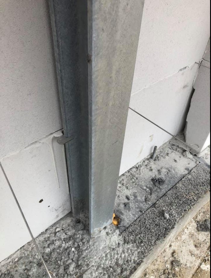

Jeg er på jagt efter et godt råd til montering af et par vindsøjler i hulmur. Jeg er noget usikker på hvornår i processen og hvordan søjlen skal monteres. Er med på den skal ned og "ramme" sandpude/grus under dæk og isolering, men kan jeg evt. sætte et kloakrør og hælde beton ned efter støbning af terrændækket eller er der en anden fix metode - den skal jo for pokker også være lige ;)
(billede fundet på netttet)

Langt de fleste nybyggerier jeg har set er de blevet støbt fast efter gasbetonen er rejst. Så er der skåret ud i fundament, ca 20x30 cm og sat en flamingo klods i der kan tages op.
Aha. Det er selvfølgelig en mulighed at skære et hul umiddelbart før opstilling af gasbeton. Men det vil nok være svært at komme langt ned?
Ja altså selve hullet skal laves mens fundament/lecathermblokke laves. Så sætter man en klods flamingo i så der ikke løber beton ned når gulvet bliver støbt.

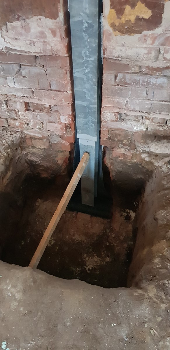

Jeg gravede, efter ingeniør og murerens råd, et hul på 80x80 og 1 meter ned.
