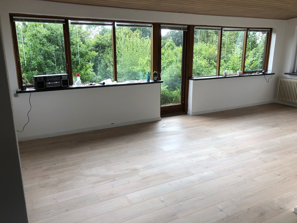

Hvordan er overliggerne lavet over dette parti?
Der er ca. 6.2m og på hver side af døren er en jernstolpe. Disse er dog fuldstændig gennemtæret og har så godt som INGEN støtte.
Er der én lang overligger i beton på indersiden og to i tegl på ydersiden oprindeligt holdt oppe af stolperne?
Jeg kunne godt tænke mig at sætte et vinduesparti fra gulv til loft i venstre sektion og indlemme døren i dette. Men så skal den ene stolpe jo væk…
Alle andre steder i huset er beton overligger på indervæggen og går ud fra det er tegloverligger udvendigt.
Et andet sted i huset vil jeg gerne øge en vinduesåbning. Går ud fra der skal nye overliggere både ude og inde?
Tak for Jeres input og tid?
Det er formentlig ikke betondrager indvendig og tegldrager udvendig for så et langt spænd.
Mit gæt er at det måske en jerndrager, f.eks. HE-B profil.
Prøv om du kan finde det oprindelig tegningsmateriale, måske hos Kommunen.
Alt afhængig af Kommune måske Online.
Måske du kan kradse lidt fuge ud, i en af enderne, for at se hvad der ligger og gemmer sig.
