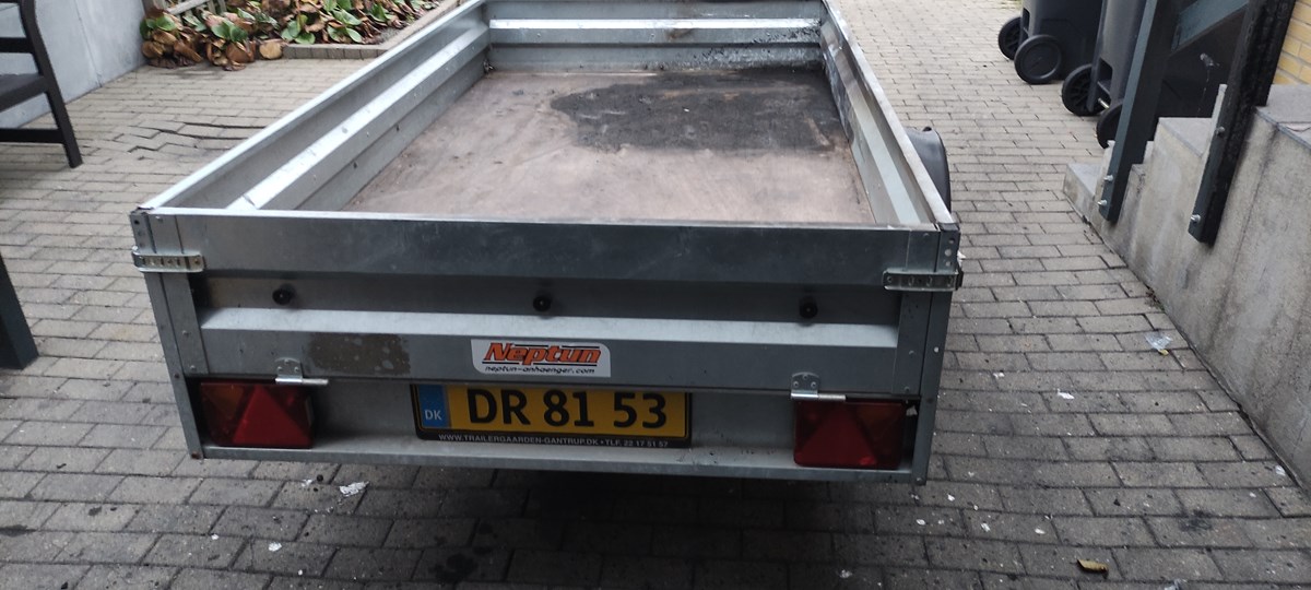

Ny trailerbund Joden 69 7470 05-10-2022 22:08 Hej derude. Vores kun 2 år gamle trailer har desværre været udsat for en brand. Så bunden skal skiftes - 240x130. Men synes godt nok jeg bliver for nærig når en ny bund koster min 2000,- 😵Findes der andre løsninger? 😎 Hellere skrue end svejse. 4 svar Følg tråden Annonce Annonce Annonce
polite 410 4420 05-10-2022 22:31 Jeg har for et par år siden købt en bund på 300x152 (standardplade) for ca. 1200,- - men de er muligvis steget sammen med alle andre byggematerialer…søg på nettet, skær selv til og husk at luk de skårede sider med tjære eller lign. Mange hilsnerPolite
kurta 839 4800 05-10-2022 22:35 Jem og Fix plejer at have nogle foliebelagte vandfaste krydsfinerplader, som kan bruges som trailerbund. Ikke så gode som de originale, men absolut brugbare i forhold til prisen. Kurt B. Andersen
JohnLarsen 2856 3500 05-10-2022 22:41 … og nærigheden, som jeg også ind imellem “lider” af, kan måske få dig til at købe en lidt tyndere plade som lægges ovenpå den gamle. Naturligvis afhængig af skadens omfang på den gamle plade. Alle besparelser omregnes til fl. rødvin👍
polite 410 4420 05-10-2022 22:53 På sjælland har ferrywood.dk en plade på 18mm. 250x125 til 1289,-men… den mangler så lige 5 cm.!https://www.ferrywood.dk/plader/krydsfiner/stobekrydsfiner.html Mange hilsnerPolite
