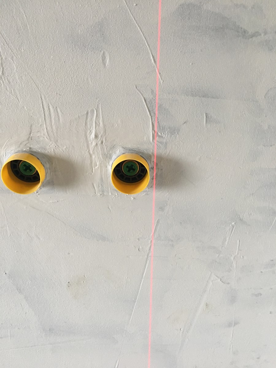

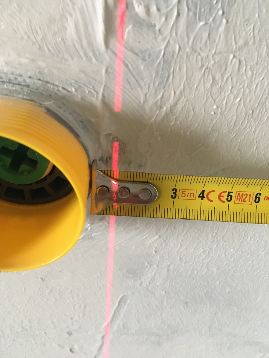

Jeg skal sætte fliser på min væg på badeværelset og vil gerne følge fugerne på gulvet. Hvis jeg gør dette kommer jeg til at skulle bore hul i flisen, meget tæt på dets kant, for at få plads til armaturet. Er det muligt og hvordan ville I gøre?

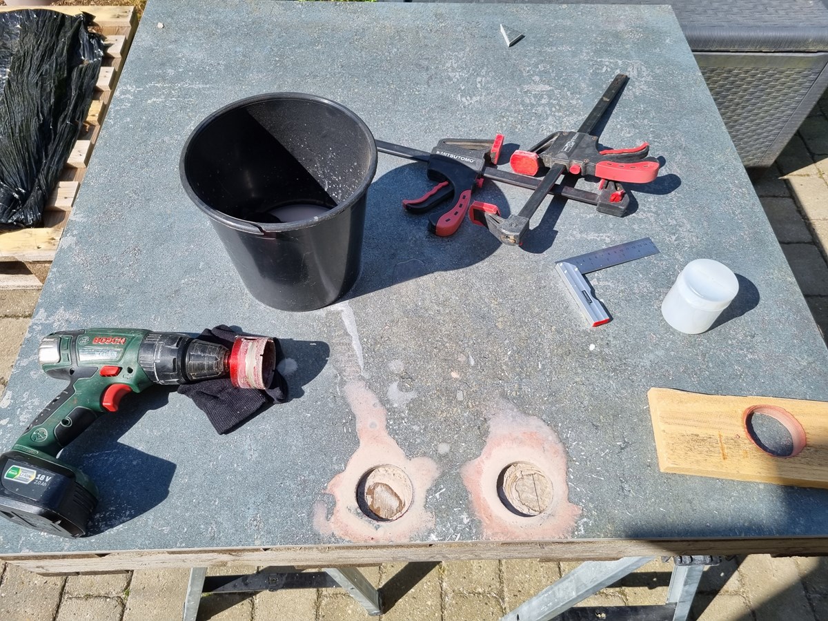

Med håndholdt flisebor på vinkelsliber tror jeg det vil vibrere for meget og slå fra på kanten - der kan fåes en adapter til boremaskine så hvis du har adgang til en søjleboremaskine ville det nok være bedste bud.
Et alternativ kunne evt være en borelære/skabelon fastspændt oven på flisen for at forhindre boret i at skride.
Sidste skud ville være at lave buen væk fra kanten bedst muligt og så skære lige ind fra siden og fylde op med klinkefuge.

Jeg lavede samme operation, dog med lidt større afstand til kant.
Skabelon af træ som fastholdes under boring med håndholdt boremaskine. Brug vand og hav tålmodighed.
Tak for svar. Selv hvis det lykkedes at bore et godt hul, vil det så kunne holde i længden eller er der risiko for at flisen knækker, for der vil jo kun være få mm fra hullet til flisens kant.
Når hullet er lavet og der er fuget rundt om det så det støtter skal det nok holde, der er jo ikke noget mekanisk pres på det.
