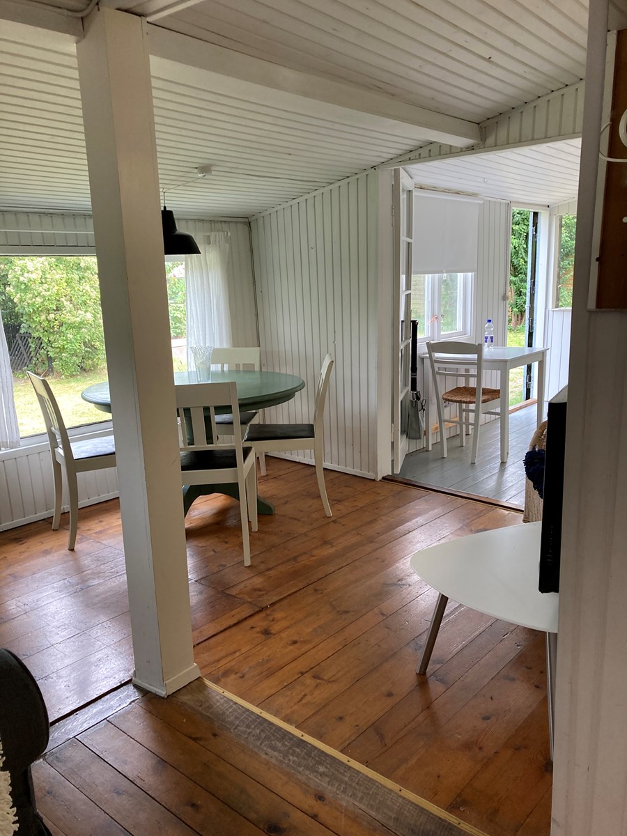

Jeg har et kolonihavehus fra 1943 med gammelt trægulv der er skævt og hvor enkelte
gulv planker er sunket. Da der igennem tiden er blevet fjernet vægge er plankerne også langt i forskellige retninger. Et dårligt og slidt gulv med lak.
Jeg er i tvivl om hvad jeg skal gøre. Jeg ville gerne beholde det gamle udtryk. Slibe gulvet og evt male det. Som det ser ud nu er det ikke muligt at slibe da der er så meget ujævnhed og huller hvor der mangler planker
Jeg  har også overvejet at hive hele gulvet op og få lagt et nyt trægulv
nogle der har gode ideer og tanker?
Hvis du vil beholde det gamle look, så tag gulvbrædderne op reparer/udskift strøerne og læg de gamle gulvbrædder igen.
Selvbygger med stort S.
Ja det er da en mulighed. Også skifte det område ud der er ikke brugbart
