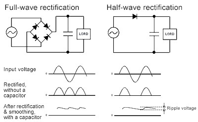

Kan nogen komme med tips omkring ensretning til 3v ledpærer i min gl. radio.
Info: der er nuværende ca. 5,5v ac tilslutning til de gl. 6v glødepærer, denne forsyning ønskes ændret til en stabil 3v dc, der leverer min. 300 mA. ( 6 stk. ledpærer = ca. 200mA )
De 5,5 v ac vil blive reduceret med ca.1,2v gennem diodebroen, men efterfølgende stige med kvadrat 2 ( 1,41 ) når der isættes kondensator til udglatning. ( 5,5-1,2 ) x 1,41 = 6,06 v dc.
Spørgsmål: Hvordan kommer jeg nemmest fra 6v dc til 3 v dc ?
1: kører videre gn. spændingsregulator ( 7803 )
2. sænker spænding ved at isætte ensrettere i serie, til korrekt spænding nås.
3: Bruge 3v zener diode parallelt
Ps. led pærer skal jo have formodstand enkeltvis, men jeg vil gerne bevare fatning mv. i lyskassen, så de 3v dc skal være fast til alle led ( hvid )
Håber det er forståeligt. ( foto blot for illustration )
