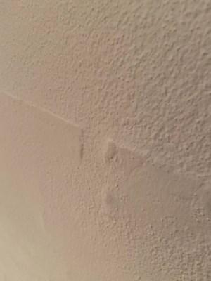

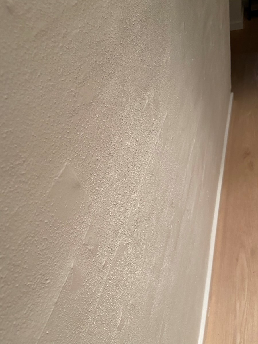

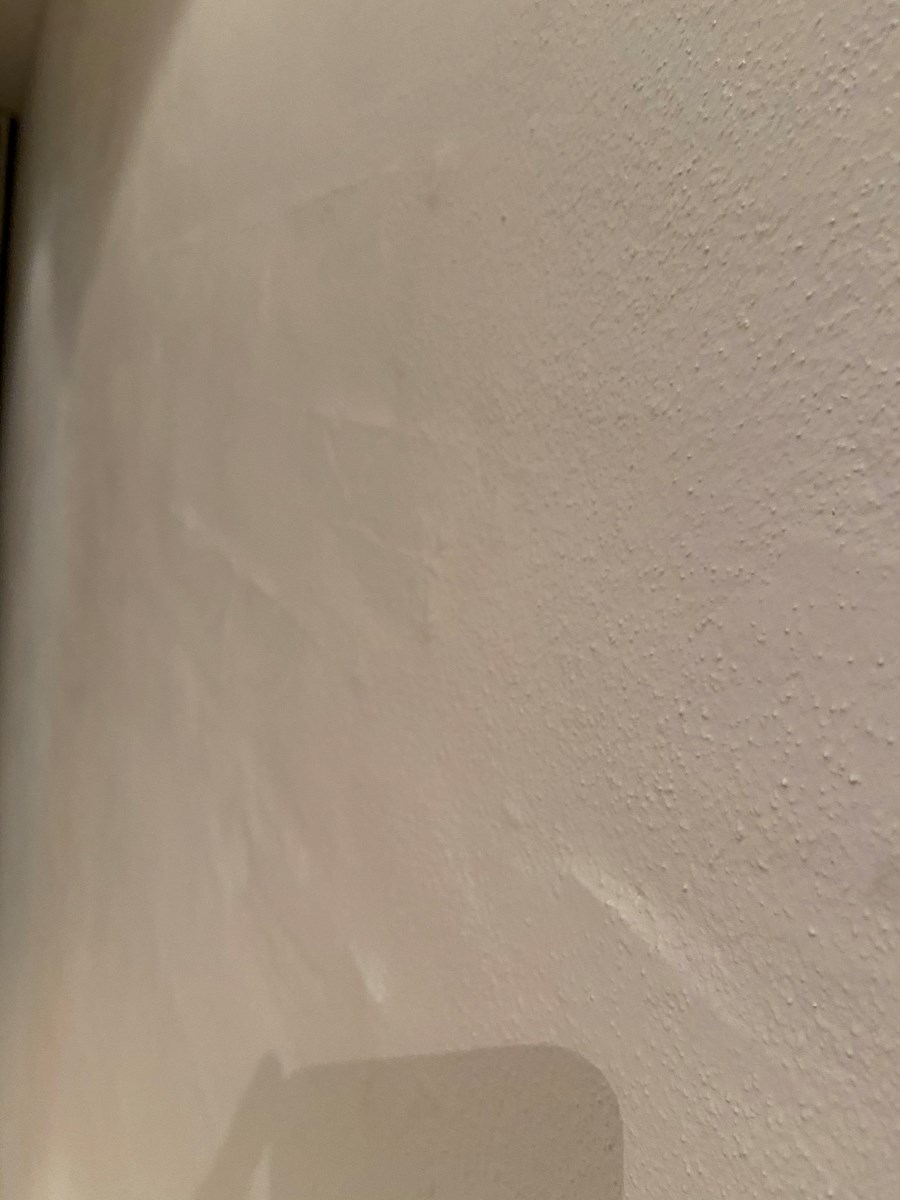

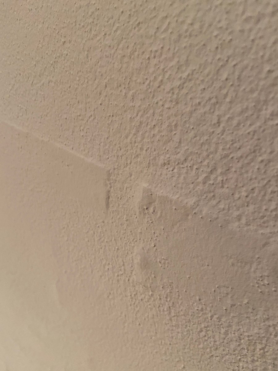

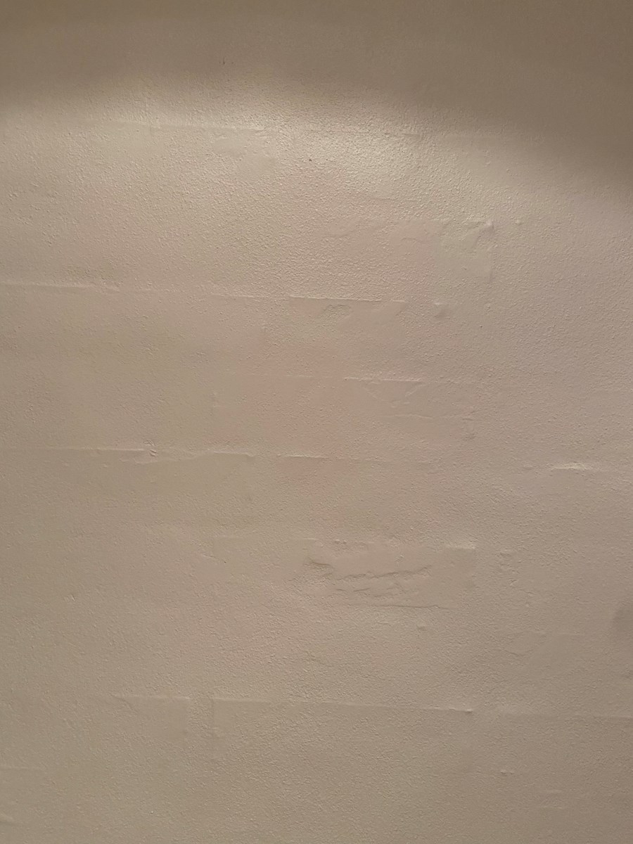

Jeg har en mur, indendørs, som jeg gerne vil have sat noget filt på så det ser pænere ud. Men jeg er i tvivl om det er nødvendigt at fuldspartle muren først, slibe det, lim på og så filt. Eller om jeg bare kan sætte lim og filt på?
Jeg er i tvivl fordi, at vi havde en magen til mur, og der mente ham jeg på daværende tidspunkt hyrede, at det var nødvendigt at fuldspartle. Nu vil jeg selv kaste mig ud i det, så før jeg gør det, tænker jeg at høre nogle erfaringer :-) Se vedlagte billeder.

Fuldspartling er nødvendig med de store forskelle i niveau, ellers får du bare en filtet væg med murstensstruktur
Hvis der er store fremspring enkelte steder ville jeg fjerne dem med diamantkop på vinkelsliberen.
/BOFH
Ja man kan sige at det du viser på billederne kommer til at ses i filten. Ved filt er det grundarbejdet som er det største arbejde.
