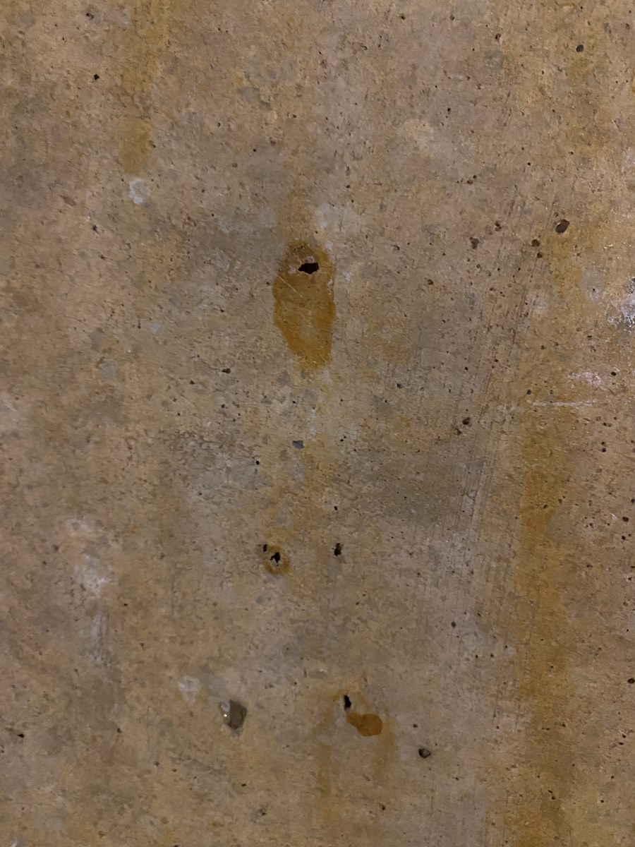

Hejsa, jeg står og skal til at fuldspartle en betonvæg efter at have hevet tapet af. I den forbindelse har jeg lige et par bekymringer jeg håber i kan hjælpe mig med at afklare, før jeg begynder at spartle.
1) betonvæggen har nogle små huller nogensteder som vedhæftet på billedet. Er det nødvendigt at pletspartle alle huller, eller er det fint at lade små huller være?

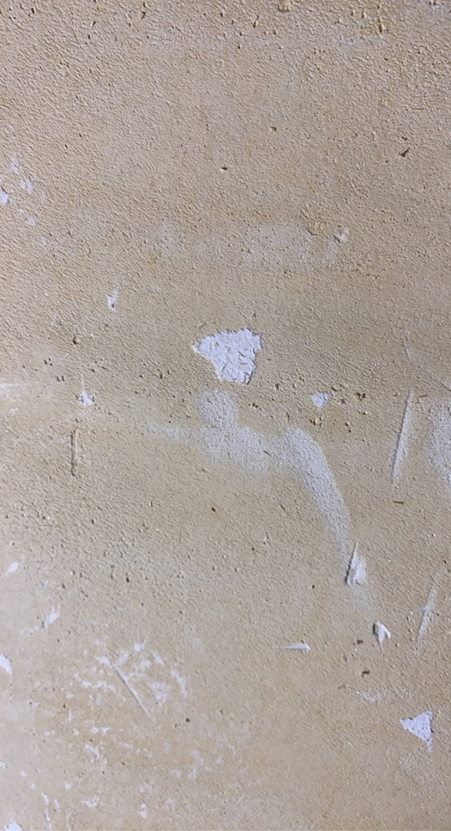

2) der sidder små tapetraster som vedhæftet på billede 2. Er det nødvendigt at fjerne disse eller er det fint man bare sliber dem ned?

Dybe huller skal pletspartles først.
Med dybe menes dybere end et par mm.
Ellers synker spartlen lokalt, når du fuldspartler.
Girafsliber er god, også til slibning efter fuldspartling. Du kan godt tage rester med denne, hvis det ikke er hele kager af tapet, men kun en stump underpapir.
