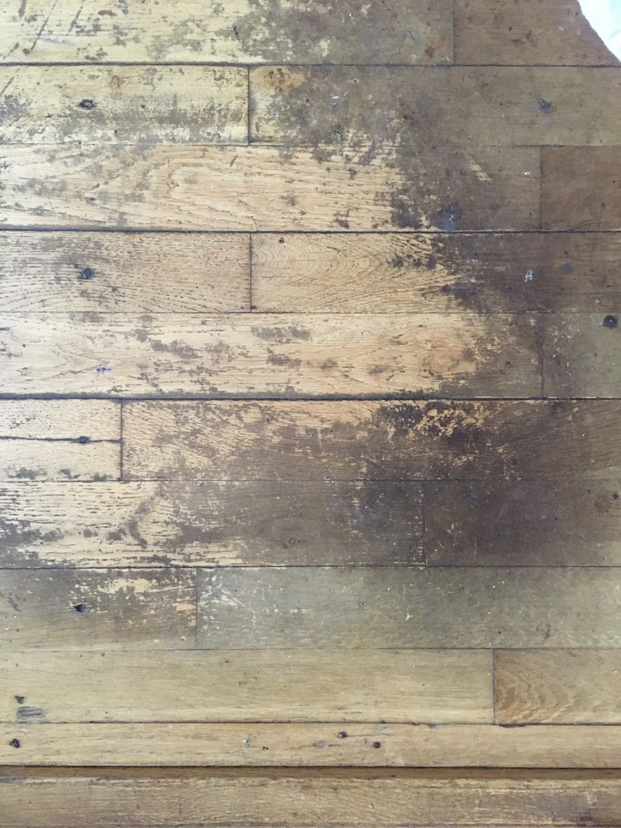

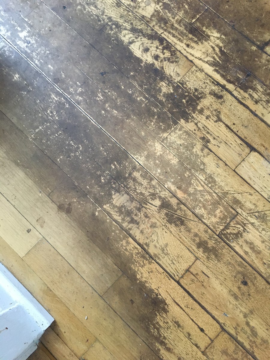

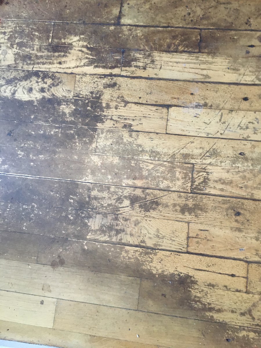

Meget beskidt køkkengulv :( peterajdk 9 03-10-2022 15:55 HejMit køkkengulv er meget beskidt (som I kan se på foto)Hvordan gør man det rent så det bliver pænt?Jeg tror gulvet bliver sådan fordi der ikke er emhætte.Mvh 11 svar 1 2 › » Følg tråden Annonce Annonce Annonce

PeterR 4005 4000 03-10-2022 18:54 En excentersliber, korn 100 og slut korn 180 Sendt fra min Commodore64 Hvorfor ikke købe en rigtig fed gammel motorcykel. Se Min XSer her Kik forbi www.yamahaxs650.dk LDS Tip Automatisk tip Altid lave priser hos Harald Nyborg! Se ugens bedste tilbud her
PinkHenrik 5784 6300 03-10-2022 18:56 Velkommen til. Du kan jo prøve at skure det med almindelig sæbe, eventuelt kan du opløse en opvasketab i noget varmt vand. Brug en stiv skurebørste og så brug masser af armkræfter.Men billedet ser ud som om at at er et lakeret gulv, og måske er lakken ødelagt, og så er det en gulvafhøvling der skal til. Jo ældre man bliver, jo hurtigere har man løbet som ung...
PeterR 4005 4000 03-10-2022 19:00 Høvle eller ej, nu står der intet i opslaget om hvor stort dette gulv er. Et lille køkkengulv kan man ikke "høvle". Det er ikke en høvl men et slibepapir, hvis tråd starter ikke skulle kende til det. Sendt fra min Commodore64 Hvorfor ikke købe en rigtig fed gammel motorcykel. Se Min XSer her Kik forbi www.yamahaxs650.dk
Kolding75 621 6000 03-10-2022 19:15 For mig ser det ud som om, at lakken er slidt af, hvor der har været meget færdsel, og det rå træ er så blevet misfarvet af skidt - dét har jeg selv prøvet, og det er umuligt at vaske væk. Faktisk bliver det bare værre af at blive vasket, for træet suger det beskidte vand, og bliver dermed misfarvet langt ind i træet.Eneste mulighed er at afslibe gulvet. Hvis det er et (meget) lille gulv, så kan du evt. selv gøre det med en excentersliber / rystepudser, men er det et større rum, eller skal det gøres ordentligt, så få en prof til at gøre det. Hellere leje end at bo på gaden. LDS Tip Automatisk tip Altid lave priser hos Harald Nyborg! Se ugens bedste tilbud her Annonce
peterajdk Trådstarter 9 03-10-2022 20:35 PinkHenrik skrev den 03-10-2022 18:56:11Velkommen til.Du kan jo prøve at skure det med almindelig sæbe, eventuelt kan du opløse en opvasketab i noget varmt vand.Brug en stiv skurebørste og så brug masser af armkræfter.Men billedet ser ud som om at at er et lakeret gulv, og måske er lakken ødelagt, og så er det en gulvafhøvling der skal til. hvordan ser man om lakken er slidt af`?
Kolding75 621 6000 03-10-2022 20:38 Man mærker på overfladen, lak er glat og træ et ru. Du kan også sjatte lidt vand på og tørre det af igen med køkkenrulle - lak vil være helt tørt, men træ vil holde på lidt af vandet. Hellere leje end at bo på gaden.
peterajdk Trådstarter 9 03-10-2022 21:13 PeterR skrev den 03-10-2022 19:00:38Høvle eller ej, nu står der intet i opslaget om hvor stort dette gulv er. Et lille køkkengulv kan man ikke "høvle". Det er ikke en høvl men et slibepapir, hvis tråd starter ikke skulle kende til det. det er ikke et sæligt stort gulv, vil tro 2m x 1 m, måske lidt mindre. meget lille køkken :(
Chr. 2405 5700 04-10-2022 03:52 Det ligner et fineret parketgilv, og så er der ikke meget at slibe i.Jeg ville se på, om ikke det gamle gulv kan tages af og så lægge et nyt. Chr. Selvrensende filter = et filter du selv skal rense.Bankrådgiver = Rådgiver banken om, hvor mange penge de kan plukke kunden for.Alt hvad jeg gør er forkert. Deri går jeg aldrig galt.
kovas 3786 9670 04-10-2022 07:32 Jeg er nu ret sikker på at det er gammel junkers bøgeparket. Det er massivt, og kommer til at se sådan ud når det misligholdes. Hvis det sorte ikke kan slibes af rimelig let så vil jeg tro at den eneste løsning er en gulvmaling. Mange hilsner Kovas,I et diktatur må ingen sige sandheden.I et demokrati må alle lyve.KK Steincke.
