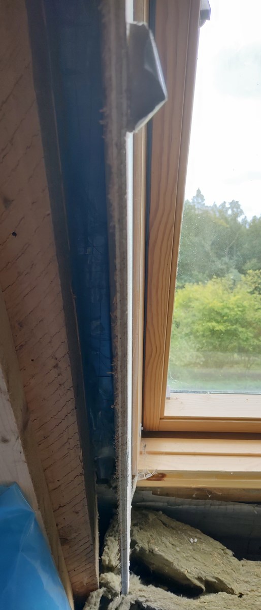

Jeg er ved at rydde op efter en gør-det-selv massakre og skal i den forbindelse i gang med dampspærre. Den skal helt ud til Velux vinduerne og jeg skal derfor fjerne lysningerne. MEN de er sømmet i kanten af vinduet og jeg kan simpelthen ikke gennemskue hvordan jeg får dem ud, uden at ødelægge kanten på vinduet (det har jeg gjort på ét fordi jeg ikke så ordentligt efter). Det er dykkere, de sidder gennem alle tre "lag" - findes der et trick eller værktøj jeg ikke kender til?

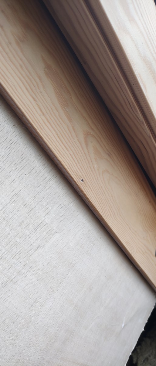

Dyk sømmene hele vejen igennem med en dyknagle. Så er der kun et lille hul der skal spartles efterfølgende.

Der er ikke plads nok mellem fals og spær til at få den helt igennem på siderne, men måske kan jeg få dem igennem vinduessiden og lysningspladen, det burde være nok 🤔
Tak, jeg prøver 👍
Det virkede sgu, lidt revner, men vinduerne skal alligevel males, så det går nok at spartle lidt ekstra 😊
